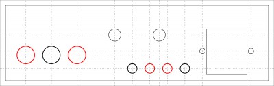

Задняя шильда
#126
Сообщение Роман Мирошниченко » 24 июл 2018, 08:03
Как и планировал, я собираюсь заказать шильду на тыльную панель моноблоков. В стиле предусилителя и фонокорректора.
Мотивирует меня к этому несколько факторов:
- Во-первых, хочется внешнего единообразия (даже там, где вроде бы не видно - но как знать, куда эти усилители встанут в будущем);
- Во-вторых, меня с самого начала раздражает указание на американский стандарт электросети (усилители-то уже на 220В.);
- В третьих, раз уж будет апгрейд (и по железу, и по внешнему виду) я хочу и здесь указать нас, как его исполнителей (по аналогии с предом и фонокорректором). Это и для единообразия, и для поддержания истории этих усилителей, и ... я хочу подчеркнуть в названии, что это именно KIT, подвергнутый доработке. Считаю, это важно (по крайней мере для меня самого).
Есть еще и такой момент, мне никак не изготовят шильды на "бункер" для Piccolo2. Вчера позвонил (месяц уже прошел), сказали: "Ой, забыли." Я понимаю, что с маленьким заказом возиться не так интересно и пытаюсь этот интерес усилить. Мне ведь от них еще и щильду на FOREM получить нужно (тоже никак файл не найдут).
Набросал эскиз расположения отверстий:
Все отверстия чуть большего диаметра - главное, чтобы не закрывали корпусные.
Шильда основа.cdr
(2.38 МБ) 382 скачивания
Очень меня удивило, что под клеммами на акустику диаметром 6 мм., отверстия аж 13 мм. Поэтому они и держат плохо - разворачиваются. Думаю, стоит исправить за счет шильды. Уменьшу отверстия - клеммы встанут точнее и жестче, за счет клейкой основы.
Но вот, чем я озадачился.
Если вдруг решимся на автобалансировку - эти отверстия ведь будут не нужны. Шильда их может просто закрыть, как не было... Вот только, пока мы не знаем о возможностях для реализации этой идеи. И не понятно, как делать шильду. Впору две разновидности делать.
Может есть какие идеи, в принципе по этой шильде?

Роман Мирошниченко писал(а):Очень меня удивило, что под клеммами на акустику диаметром 6 мм., отверстия аж 13 мм.
Если Вы внимательно посмотрите на конструкцию пластиковых прижимов, то со стороны отверстий Вы увидите небольшой выступ со срезом. Этот выступ, по-идее, должен предотвращать прокручивание, но качество этой конструкции оставляет желать лучшего. Я это отмечал здесь.
Заменить их можно, только нужно подобрать, чтобы крепёжное отверстие совпадало, ещё раз напоминаю, что оно не круглое!

poty писал(а):Если Вы внимательно посмотрите на конструкцию пластиковых прижимов, то со стороны отверстий Вы увидите небольшой выступ со срезом. Этот выступ, по-идее, должен предотвращать прокручивание
Да, я его видел...
Вчера, поздно уже было, я подумал, что это боковина корпуса зашла на отверстие.
Сейчас понимаю, что нет там никакой боковины... Конструкция корпуса-то совсем иная. Теперь я понял, откуда этот скос.
Значит, нужно подумать о замене этих терминалов. Отверстие в корпусе, конечно можно доработать шарожкой. Но, возможно - это не стоит того.
