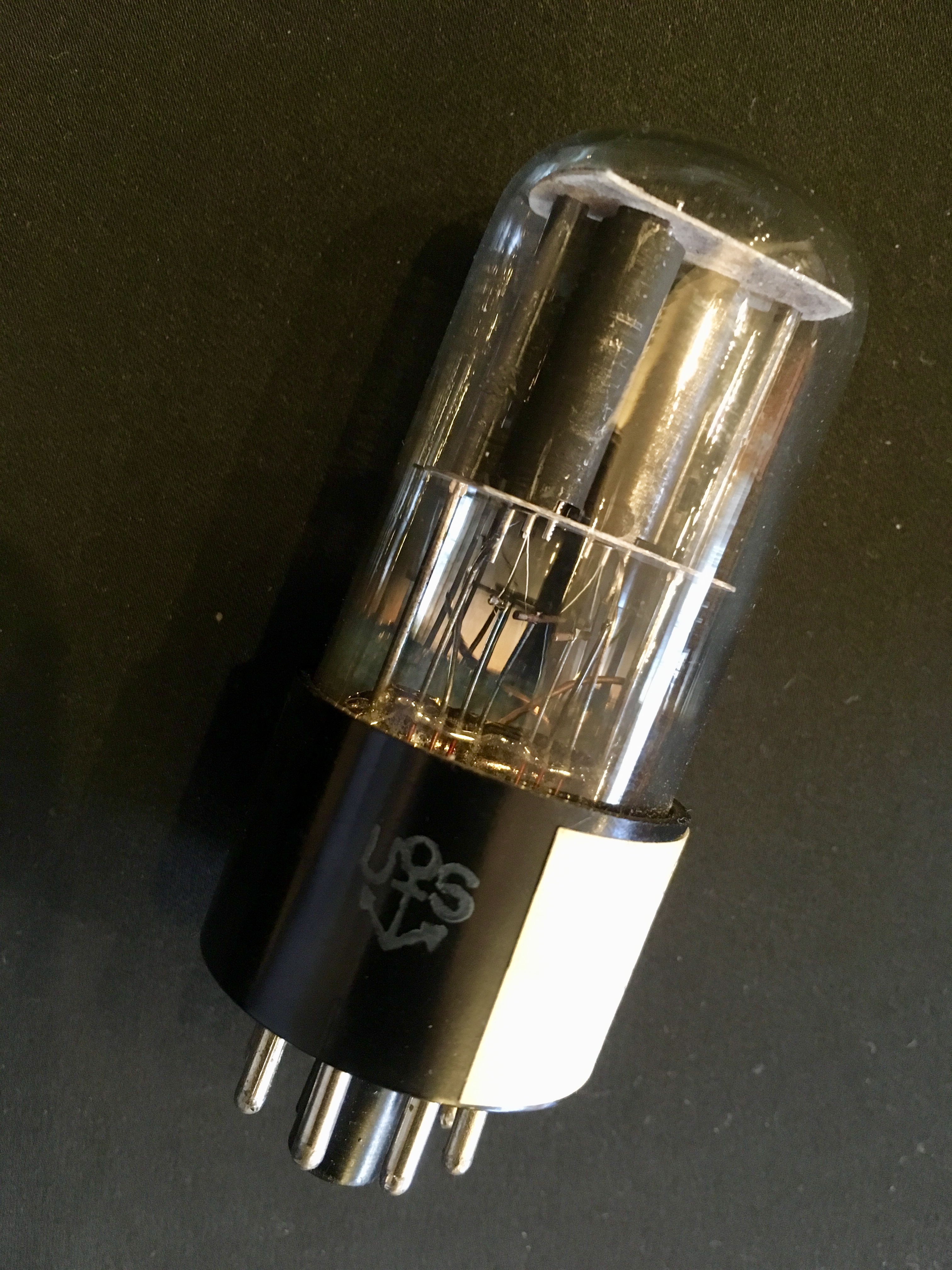

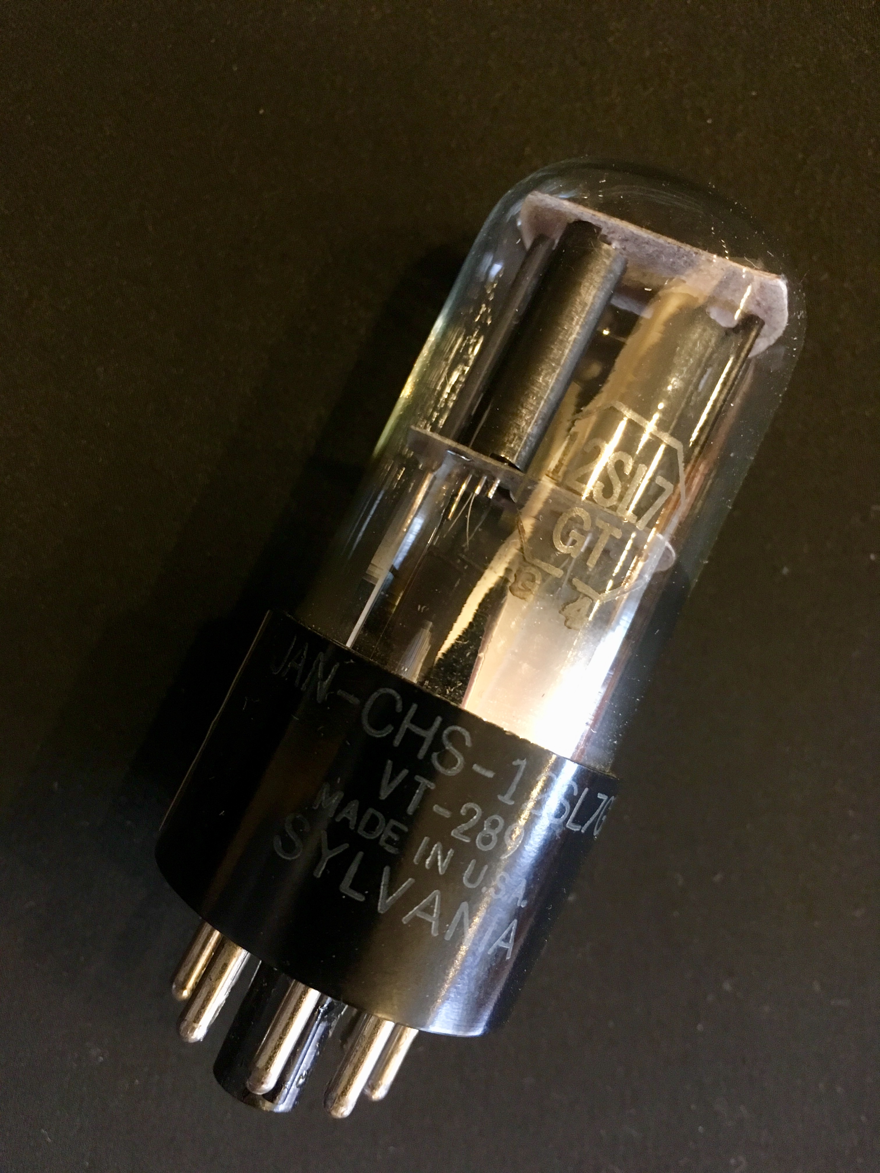

Единственное, что расстроило - Брюс прислал не такую же лампу, что стояла в моноблоках.
Лампа, наверное, достойная. Видно, что старая.
А были лампы такие:
Пожалуй, это не повод "лить слезы". Тем более, что лампа от Брюса, и наверное можно довериться по звуку. Но, хотелось-то именно повторить. Ладно уж.
P.S. Однако, коробки у ламп одинаковые! И названия фирмы на коробках, не совпадают с названием фирмы на лампах. В обоих случаях. Я не сильно разбираюсь в лампах, но похоже - коробки не от этих ламп в принципе. И похоже... 44-ой год это просто фэйк. :wink:

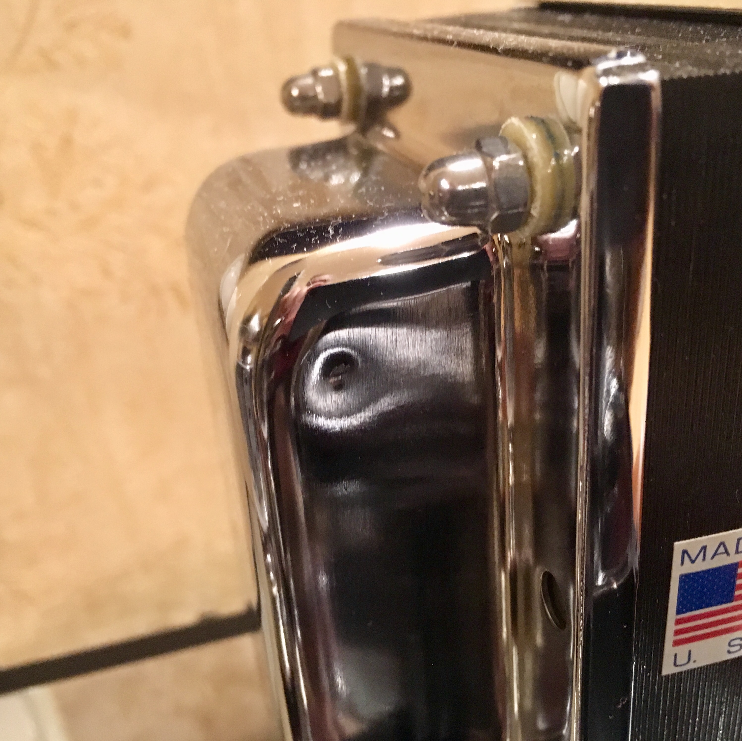

Сообщение Роман Мирошниченко » 17 мар 2019, 18:38
28 фев 2019, 16:20
На одной из крышек вмятина.
Причем откуда - я реально не понимаю!
Теперь я тоже увидел эту вмятину.
Да уж, весьма странное дело. Такую и специально-то не сделаешь.
Ну, ничего страшного, при случае заменю эту крышку.
Справлюсь.
:wink:

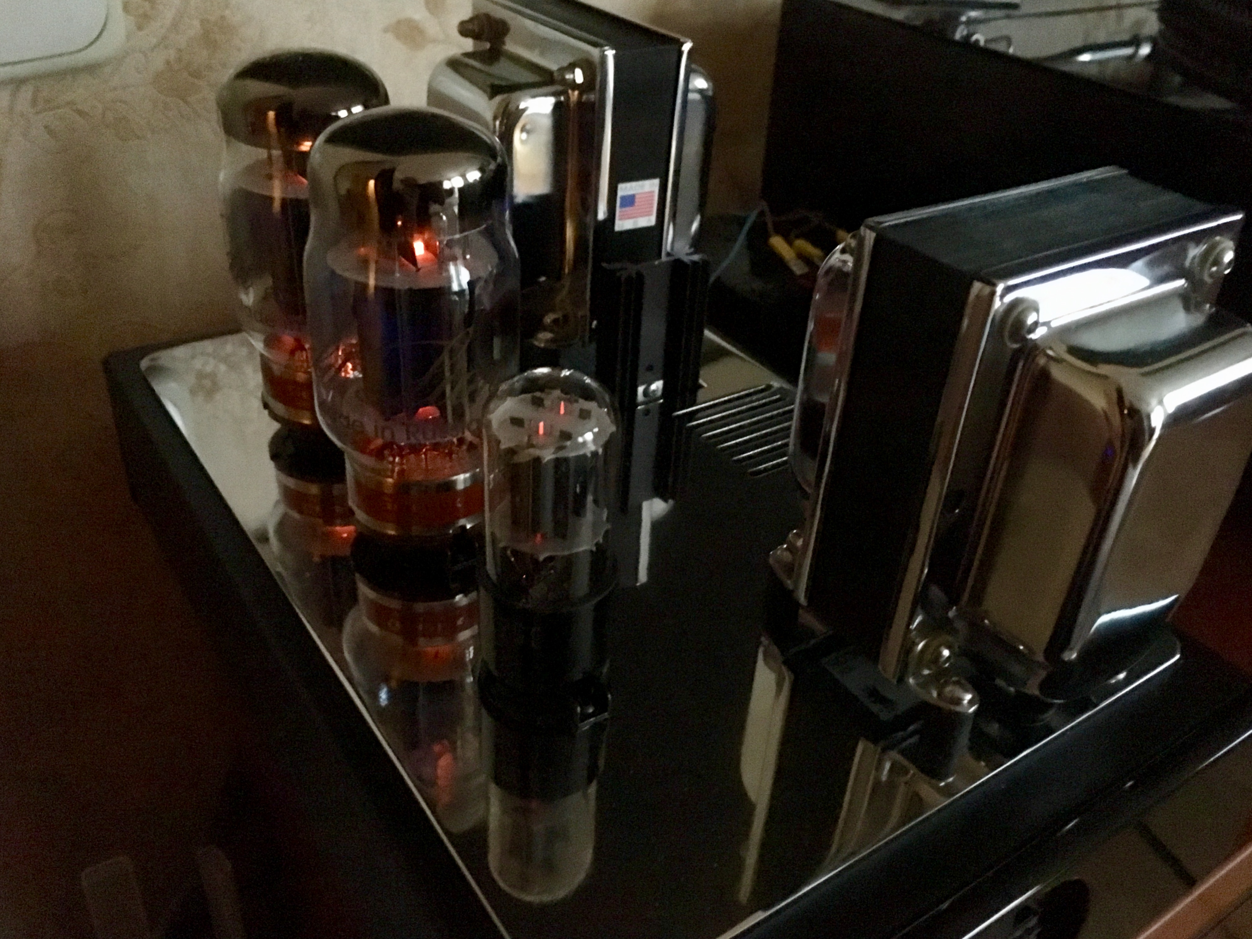

Лампы светиться слабее не стали. Даже напротив, видно это свечение стало лучше, за счет отражения в хроме.
Просто, как и раньше, свечение особенно хорошо заметно в сумерках.
На фото справа видно, что дальняя лампа светится ярче. Как и раньше. Клала она на наши балансеры.
:twisted:

Свечение. У меня стойкое впечатление, что это просто механические допуски самих ламп. В плане того, что у какой-то конкретной лампы нить накала может просто быть больше видна.
