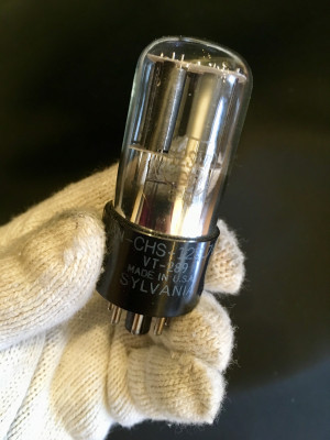

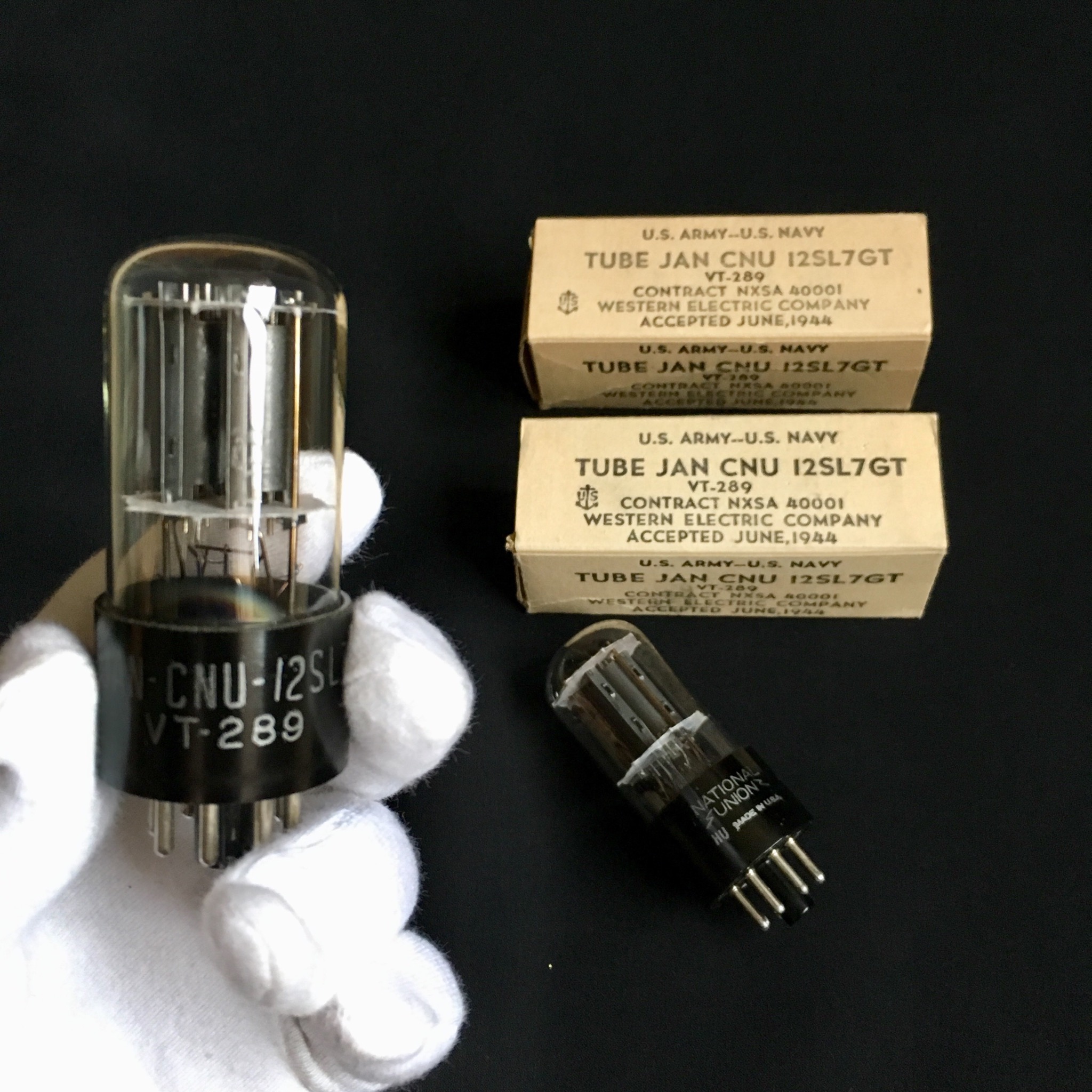

Единственное, что расстроило - Брюс прислал не такую же лампу, что стояла в моноблоках.
Лампа, наверное, достойная. Видно, что старая.
А были лампы такие:
Пожалуй, это не повод "лить слезы". Тем более, что лампа от Брюса, и наверное можно довериться по звуку. Но, хотелось-то именно повторить. Ладно уж.
P.S. Однако, коробки у ламп одинаковые! И названия фирмы на коробках, не совпадают с названием фирмы на лампах. В обоих случаях. Я не сильно разбираюсь в лампах, но похоже - коробки не от этих ламп в принципе. И похоже... 44-ой год это просто фэйк. :wink:

Роман, а какая-нибудь разница в свечении ламп наблюдается? Всё же балансеры должны были хоть что-то изменить.
Не хочется Вас расстраивать... Но лампа, что раньше светилась ярче (я ее пометил), так и выделяется. Причем, так же заметно. А общее свечение ламп снизилось. Теперь его, как и до замены трансформаторов, нужно уметь разгляеть... Но, это только первое впечатление и наспех. Возможно, это многочисленные отблики освещения на хроме так отвлекают глаз, что свечение ламп менее заметно.
