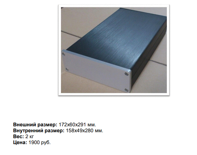

такие варики еще
Отправлено спустя 4 минуты 13 секунд:
хамонд такой

По цене то что нашел у нас (вроде как даже в России) - около 3 000 за корпус, не дороговато?
Отправлено спустя 1 минуту :
1455T2201BK оставлю как памятку

Вообщем, это корпусное проклятье какое-то, куда не пишу - везде отвечает папа лис из м/ф свинка пеппа, который продает часы с кукушкой партиями от трех штук.
