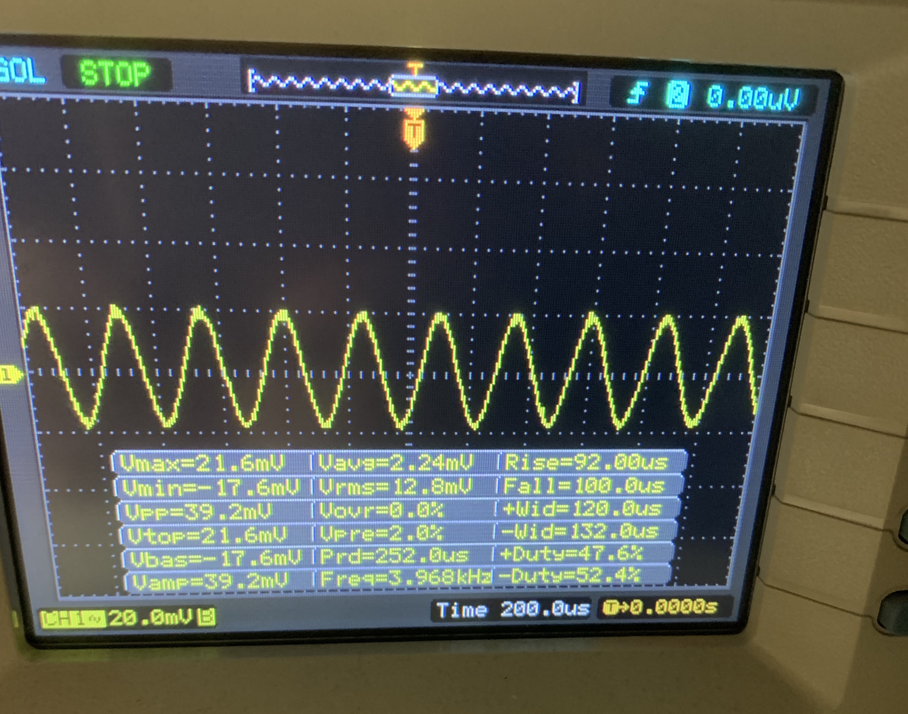

Сообщения: 4465
Благодарил (а): 320 раз
Поблагодарили: 354 раза
Сообщение Евгений Михеев » 05 ноя 2023, 16:59
Итак, вот что видим
Это вход на ОУ
Выход ОУ
База транзистора
Далее шины
Потом начал проверять средние точки, и вот оно!
С подключенными ушами точка-то кривая!
У меня питание 15 вольт
И разделение -11 вольт и 4 вольта, вот оно!
Потом отключил уши, и вообще веселье - точка "улетела" в -8,4 и +6,6 но это не всё, точка смещается в зависимости от положения РГ вплоть до -11/+4 как в варианте с подключенными ушами
