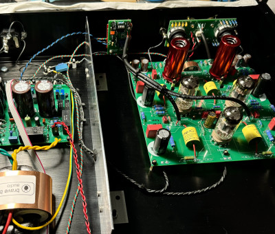

Очередная сборка.
Перенес на отдельную плату входы с реле и там же нагрузку/емкость селекторы разместил

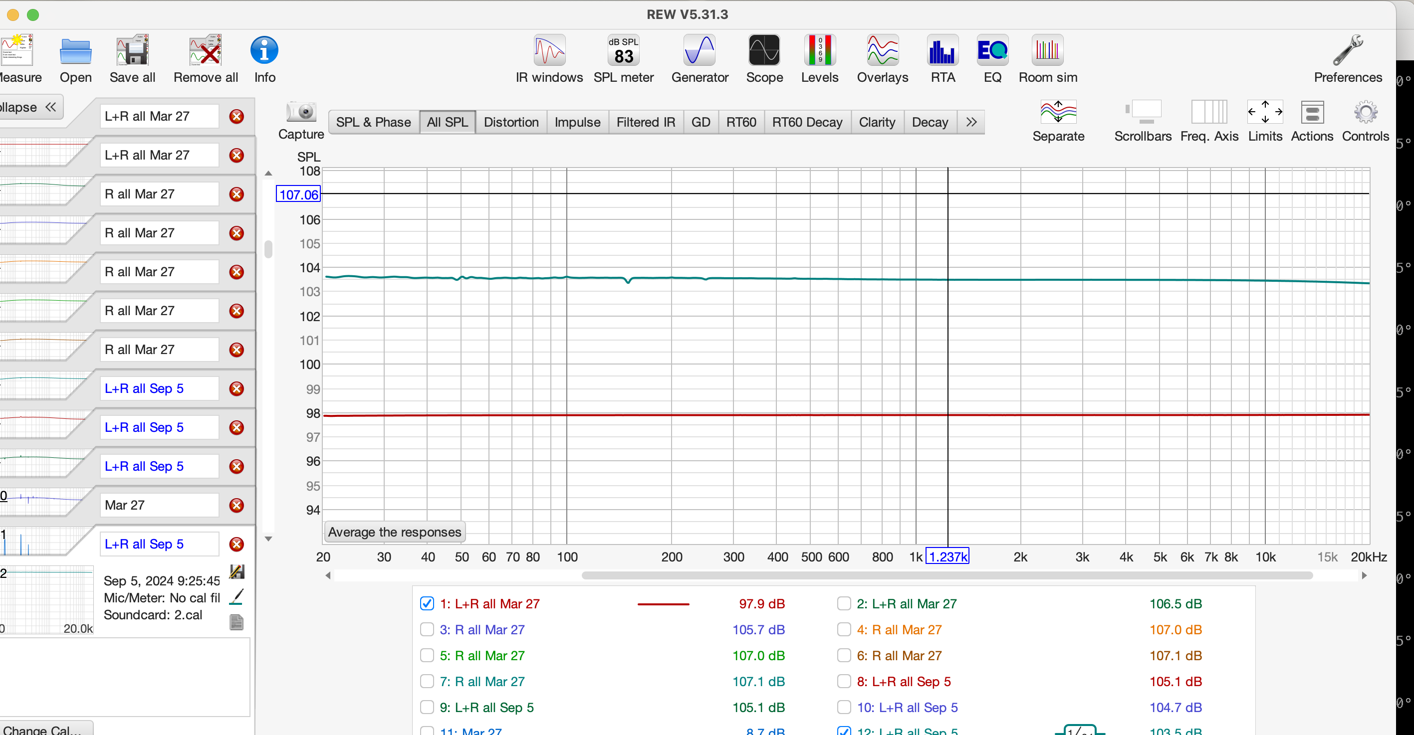

Долго я riaa мурыжил и наконец намурыжил)))
Красная линия - карта сама на себя, зеленая - риаа корректора

poty, имеется ввиду - один канал выход карты во вход карты, т.е. сам на себя, а второй - из карты через Хагермановский анти-riaa модуль в корректор и оттуда во вход карты

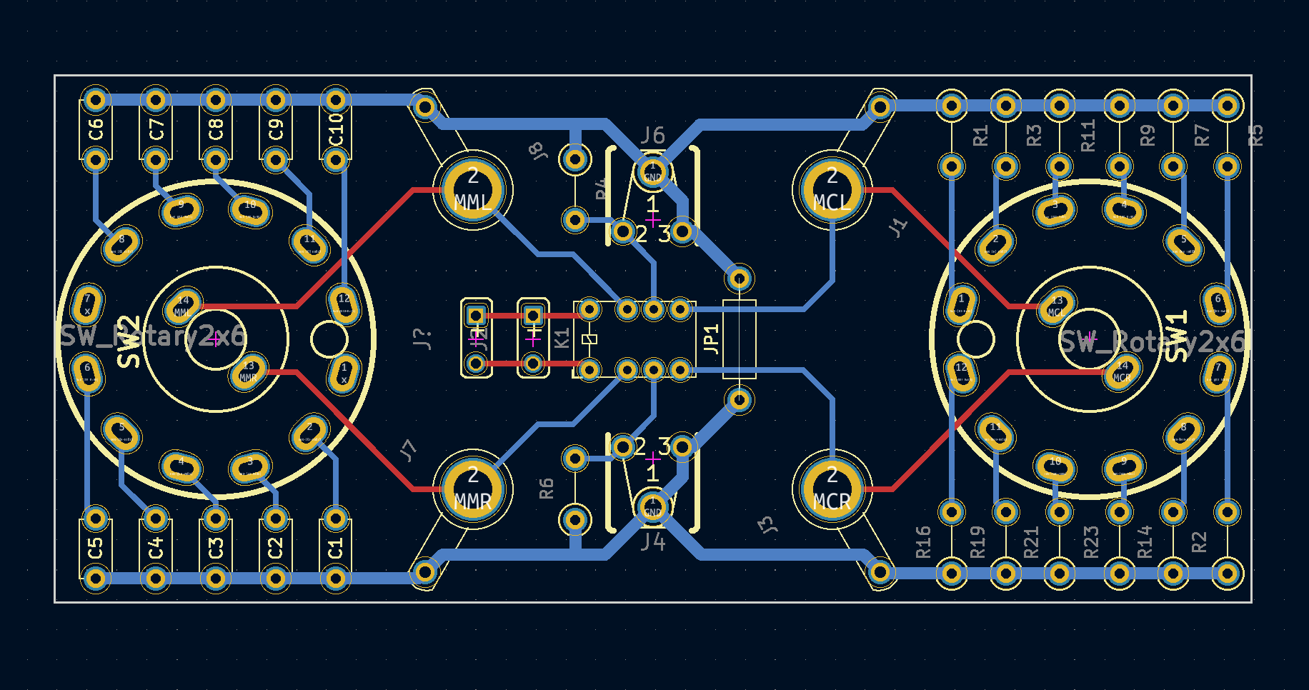

Вот так выглядит плата
Если вкратце - то 2 селектора переключают емкости для ММ входа и резисторы для МС входа, бистабильное реле переключает сигнал который пойдет на основную плату, при этом земли входа ММ и МС объединены
Вот я и думаю, не намутил ли я тут какую-то петлю
Если подсоединить ко входным разьёмам 2 тонарма и земляные провода тонармов (которые отдельные) я как будто начинаю ловить земляную петлю с ММ канала при включенном МС канале - в виде гула и РАДИО
Если активировать МС канал, но из входа ММ вытащить разъемы RCA от ММ тонарма и провод земли то МС канал становится супертише и не гудит

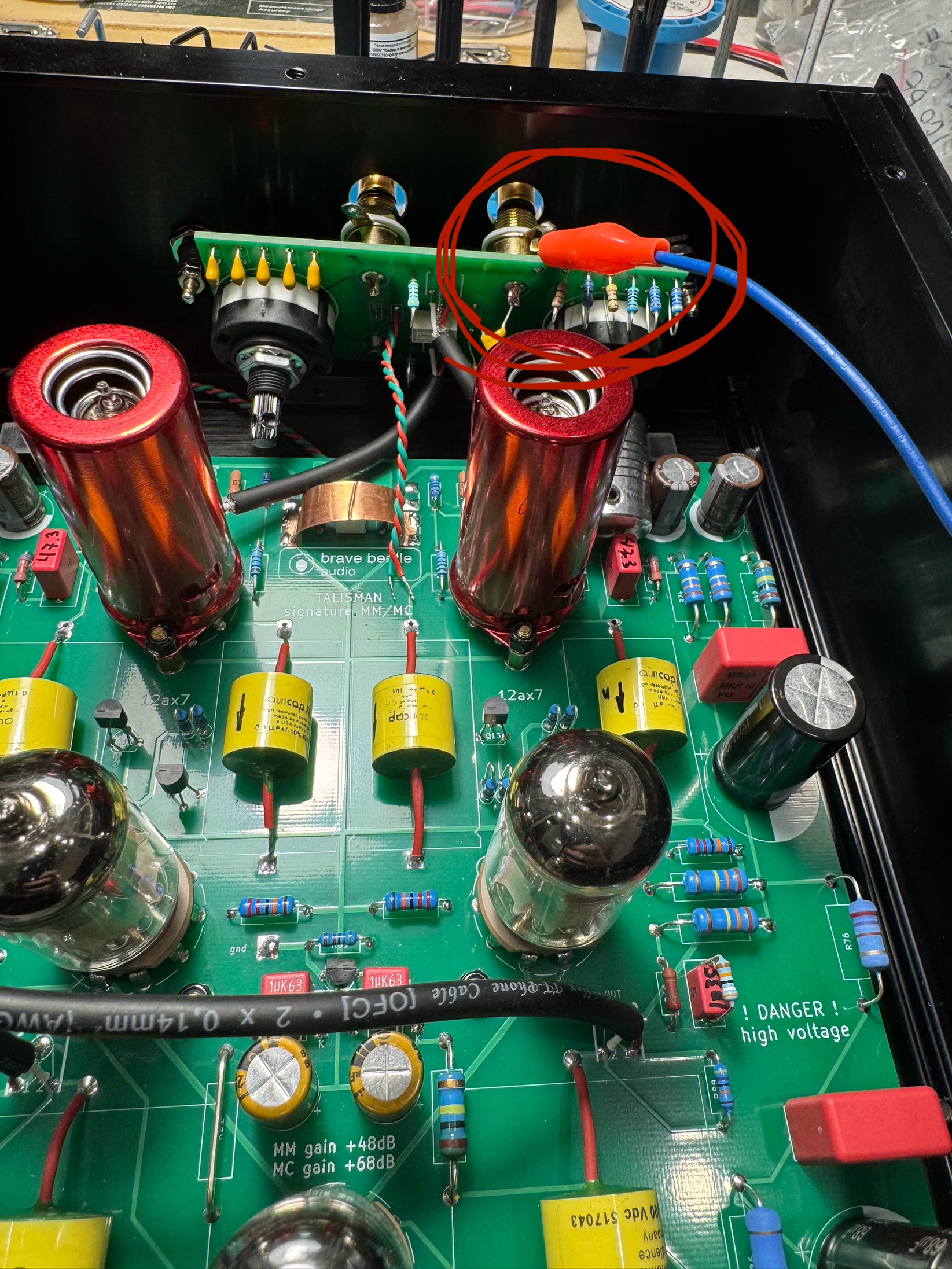

poty, Вообщем тестировал изо всех сил 2 вечера.
Что имеем по итогу:
1 Есть входная плата с двумя входами download/file.php?id=18634&mode=view - ММ и МС и 1 реле DPDT на ней - соответсвенно это реле забирает сигнал либо с ММ либо с МС входа и дальше направляет сигнал на основную плату ( на lsk389)
2 При активации ММ входа все нормально, так как усиление не огромное и корректор - супертихий
3 При активации МС входа и ПУСТОМ ММ входе все тоже замечательно
4 При активации МС входа и вставленном проводе от второго тонарма ММ во вход ММ этот провод начинает работать как радио антена
Тоесть к МС сигналу добавляется радио, которое ловит ММ провод
Вопрос в следующем - на входной плате можно разместить еще 1 реле и вот что с его помощью делать правильней? Притягивать сигнал ММ входа к земле или лучше разорвать землю ММ входа от земли корректора?
Что имеем по итогу:

poty, Большое спасибо!
Еще тогда в кассу наблюдений - я, похоже, радио то победил, только не могу сам себе объяснить - как?
Пока экспериментировал с землями - прицепился проводком с крокодилами к входной земле на разъём входа МС вот так: И провод положил на дно корпуса ( вторым концом корпуса НЕ касаясь)
И тишина! Что блин за магия Хогвардса вне его стен?
Перепроверил, провел эксперимент заново - опять тот же результат
Коснулся проводом корпуса - зашумело ( петля земляная - оно и понятно)
Опять от корпуса оторвал оставив только соединение с землей со стороны входа МС - опять тишина.
Как будто создается какой-то "потенциал", обратный радиосигналу
Я готов с этим жить, но как это объяснить?

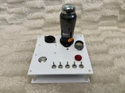

Наконец дошло что же такое омсы
это усиление мю деленное на сопротивление, и помноженое на миллион
Т.о. часто встречающаяся цифра 1600 для 12ax7 это 100/62500*1 000 000
Отправлено спустя 36 минут 17 секунд:
Так, это получается мы можем делать замер крутизны характеристики на Л1-3
Анодное нам известно и по умолчанию составляет 250 вольт для ламп типа 12ax7
ставим смещение сетки -2 вольта и проводим замер тока
ставим смещение сетки -1.8 вольта (например) и делаем еще замер
Таким образом получаем что? крутизну характеристики.
(всё это - рассуждения)
Я к чему тут размышляю - думаю, можно ли снять более чем ток и крутизну с помощью Л1-3
По идее, можно мю определить:
Замеряем ток при стандартных 250В и -2в смещения
Потом роняем анодное на 40 вольт (например) и при новом анодном меняя смещение добиваемся того же тока
Получаем дельту по анодному и дельту по смещению, делим одно на другое - и вот получили мю
Далее осталось разобраться с анодным сопротивлением
Отправлено спустя 1 час 3 минуты 38 секунд:
Вот пока не могу сам себе ответить на вопрос - если не меняя смещение (оставив его например -2вольта) провести замер в двух точках (250в и соотв. ток и 200в и соотв. ток) и дельта напряжение разделить на дельту тока - будет ли это искомым Rp?
