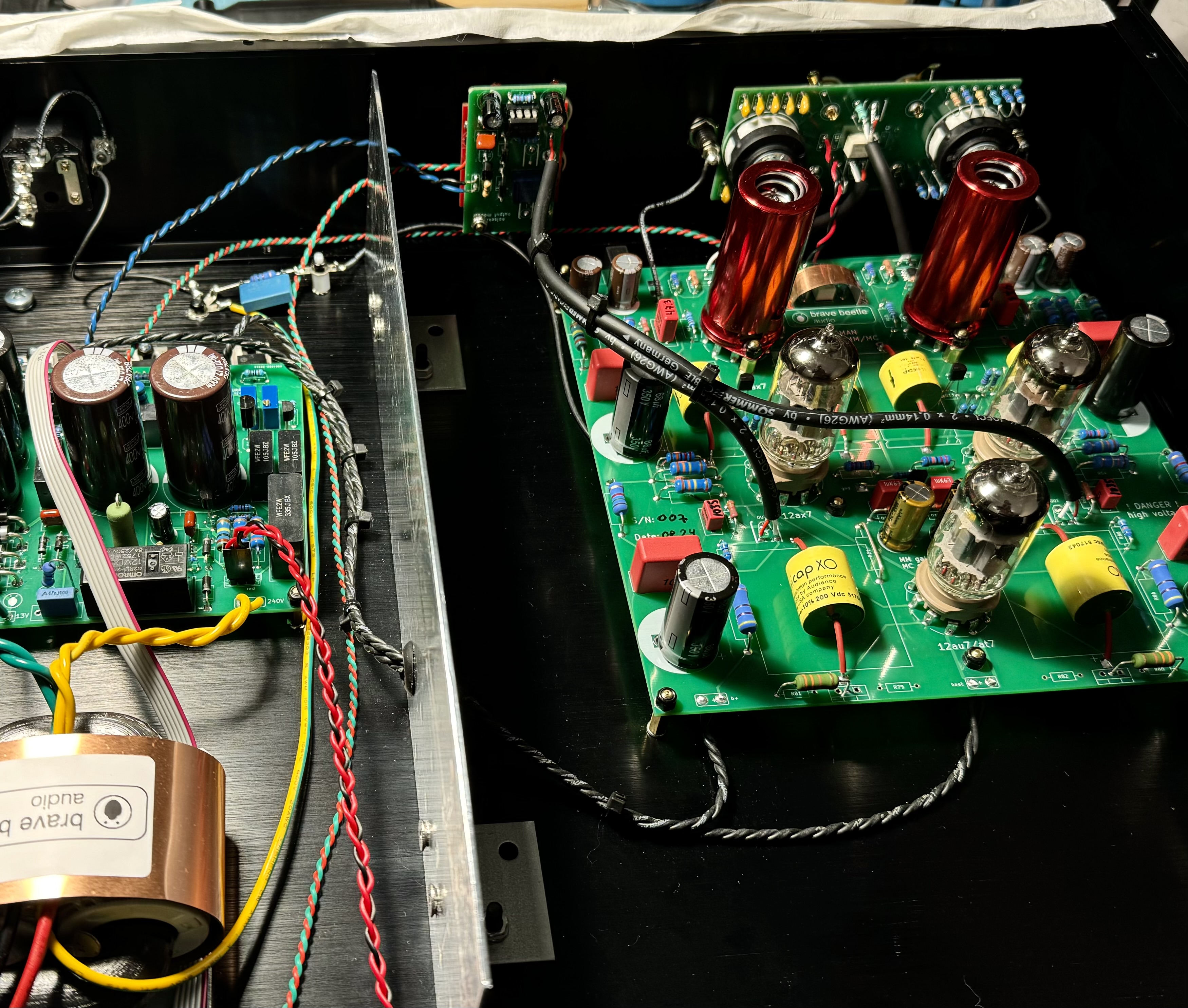

Очередная сборка.
Перенес на отдельную плату входы с реле и там же нагрузку/емкость селекторы разместил

Вот так выглядит плата
Если вкратце - то 2 селектора переключают емкости для ММ входа и резисторы для МС входа, бистабильное реле переключает сигнал который пойдет на основную плату, при этом земли входа ММ и МС объединены
Вот я и думаю, не намутил ли я тут какую-то петлю
