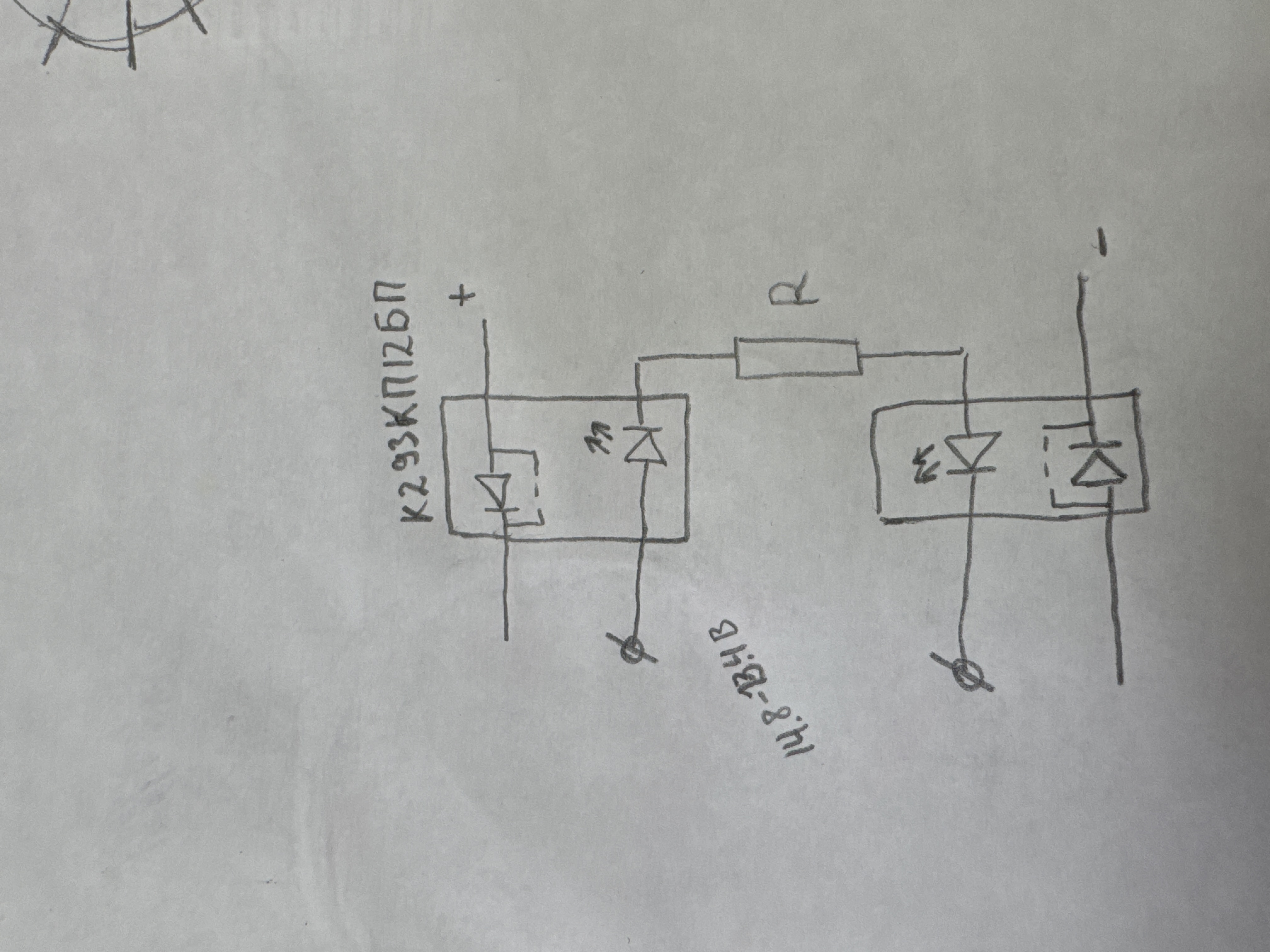

У меня тут второй момент - отвалилась включалка анодного напряжения.
Схема следуюшая:
Первые запуски были без проблем - снял карту напряжений- все соответствует расчетам/ожиданиям.Задержка тоже четко - 40 секунд.
Потом заметил, что запуски раз через раз подают высокое, но не полностью, а только 10 вольт.
То-есть как будто бы реле не до конца открывается.
Напомню - мы управляем уже dc напряжением. После выпрямительных диодов 2 реле - одно на положительную шину, второе на среднюю точку.
Ключ контроллера Максима открывается нормально (контроллер у меня свободный есть) - после 40 секунд (задержка включения высокого) на ключе (отвечающим за реле номер два) контроллера до земли остается 0.7вольта.
Опять же, это говорит нам о чем? Ток открытия через две релюшки твердотельные проходит - есть падение.
Но реле перестали открываться при этом. Теперь уже и 10 вольт нет - вообще 0.4 вольта показывает. Деградация результата.
В зависимости от напряжения в сети и просадки на работу основного первого реле (которое подает 220 сети на главный анодно-накальный) у меня имеется от 14.8 до 13.4 напряжение управляющее (назовем дежурный блок питания - ДБП). На твердотельное реле надо 1.2в. На ключ, как уже говорил, 0.7в.
Итого я рассудил 14 (некое среднее)-1.2-1.2-0.7=10,9 погасить, резистор поставил 1к. Это изначально.
Потом, когда релюшки стали выделываться - предпложил, что не хватает тока и снизил резистор до 910ом. И потом они вообще перестали срабатывать. Не мог же я их убить током? Там выросло на пару миллиампер по идее. По паспорту на реле нужен ток от 10мА до 25мА. Вот думаю, в чем дело?

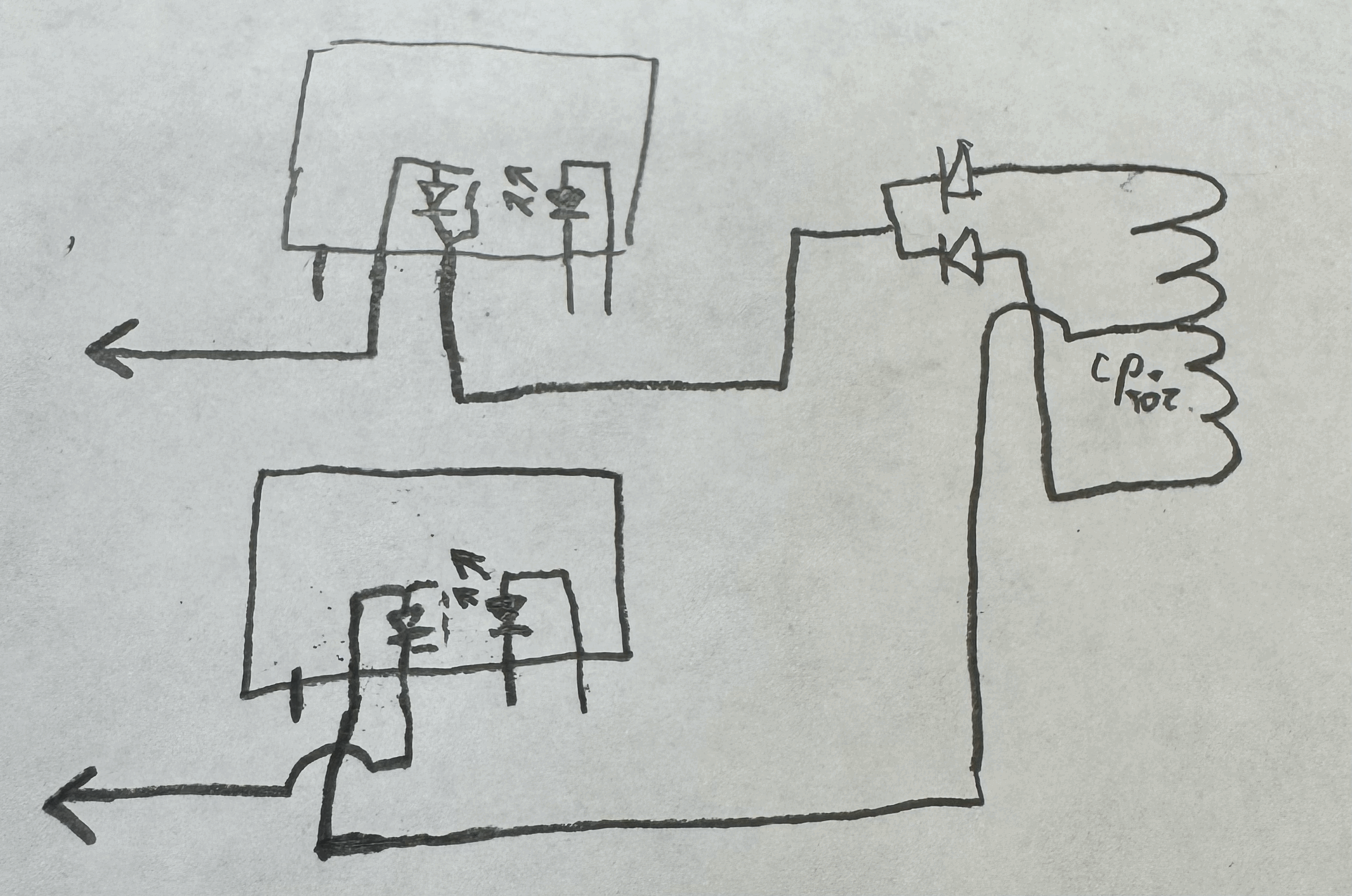

Прикладываю вид платы ДБП
Дежурный блок питания - небольшой трансформатор на 9 вольт, выпрямлено(мост на обр. стороне платы), 4700 мкф фильтрация
На плате электромагнитное и 2 твердотельных реле. Электромагнитное подает питание на анодно-накальный транс. Твердотельные - под выпрямленное напряжение. С3 параллельно выходу В+1 (там после твердотельных реле +450в и Центральная точка на 0)
Схему тоже прикладываю

Апдейт. Высокое перестало окончательно подаваться так как сгорел предохранитель, на высокое. Заменил - высокое появилось. Но!
Появляется сразу же. Тоесть твердотельное реле сразу открыто. Решил проверить - отключил на контроллере вообще включение второго реле. И все равно - включаю усилитель - высокое подается.
Теперь апдэйт по напряжениям на катодах.
30.6/29.3 первая пара ламп, 30.6/29.7 вторая. Напряжение плавает во времени примерно на 0.5 вольта на всех лампах туда-сюда.
Выпаял твердотелки - обе не фурычат. У исправной сопротивление 3 килоома, у поврежденных 360 ом.
Предлагаю дальше двигаться поэтапно.
Давайте для начала решим вопрос с током и ограничивающим резистором для двух реле.
Итак, мое рассуждение:
Берем 2 напряжения
12.5 (при 215 сетевого)-2.4-0.7=9,4; делим на резистор 910=10.3мА
14.8(при 230 сетевого)-2,4-0,7=12,8мА
Таким образом это рабочая история для твердотельного реле, точнее двух, верно?

Всё ещё непонятно, что за 0,7 фигурирует в расчётах (транзистор? чем управляется?), но в целом - правильно. Дежурный БР ещё что-то питает? Напряжение х.х. может значительно отличаться от нагруженного состояния.
11 фев 2025, 20:40
Это сопротивление "выключенных" контактов?
Предполагаю, что два реле применено по причине того, что контакты на 400В, верно? Если да, то для выравнивания потенциалов можно включить сопротивления 2МОм параллельно контактам, хотя я сомневаюсь, что произошёл настолько резкий перекос. Плюс нужно некоторое сопротивление в цепи B+ на холодных лампах.
Второе... Меня смутила схема из первого поста про эти реле. Уверен, что включил в той полярности? (Напоминаю, что там диод, и его нужно включать в обратной полярности, чтобы он что-то коммутировал.) Поэтому с подозрением отношусь к сопротивлению в этой части реле.

#1295
Сообщение Евгений Михеев » 12 фев 2025, 12:11
11 фев 2025, 23:26
Ещё 0,7В требуется для открытого ключа ULN. Контроллер Максима Волобуева
Включил так(сопоставил схему реле из датника и плату свою) вроде бы верно:
А вот с чем я на плате, кажется, накосячил, так это с конденсатором - я поставил его так (как я такое прошляпил - неясно :fie: ):
Получается по шине центральной точки он подключен после реле, а по второй шине - до реле

poty, так, включалка заработала нормально - сменил твердотелки, убрал конденсатор, который приводил на схеме, на который я и грешил.
