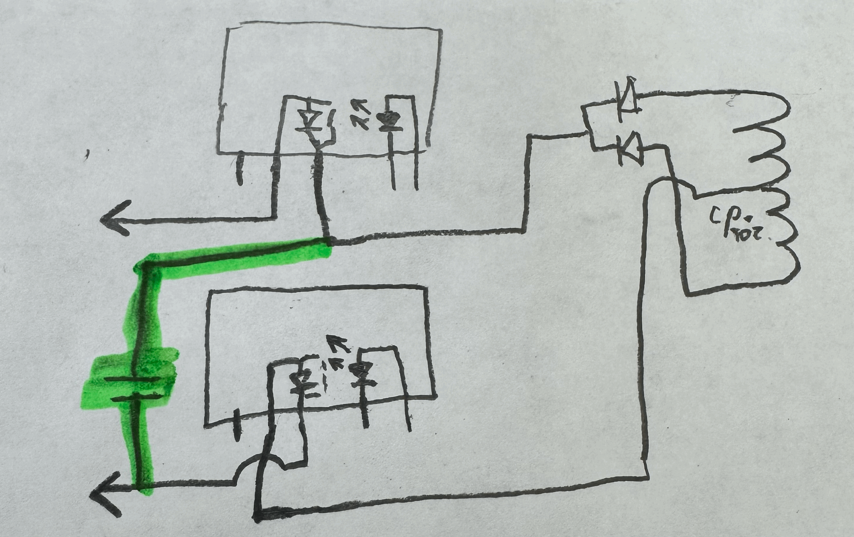

Апдейт. Высокое перестало окончательно подаваться так как сгорел предохранитель, на высокое. Заменил - высокое появилось. Но!
Появляется сразу же. Тоесть твердотельное реле сразу открыто. Решил проверить - отключил на контроллере вообще включение второго реле. И все равно - включаю усилитель - высокое подается.
Теперь апдэйт по напряжениям на катодах.
30.6/29.3 первая пара ламп, 30.6/29.7 вторая. Напряжение плавает во времени примерно на 0.5 вольта на всех лампах туда-сюда.
Выпаял твердотелки - обе не фурычат. У исправной сопротивление 3 килоома, у поврежденных 360 ом.
Предлагаю дальше двигаться поэтапно.
Давайте для начала решим вопрос с током и ограничивающим резистором для двух реле.
Итак, мое рассуждение:
Берем 2 напряжения
12.5 (при 215 сетевого)-2.4-0.7=9,4; делим на резистор 910=10.3мА
14.8(при 230 сетевого)-2,4-0,7=12,8мА
Таким образом это рабочая история для твердотельного реле, точнее двух, верно?

Второе... Меня смутила схема из первого поста про эти реле. Уверен, что включил в той полярности? (Напоминаю, что там диод, и его нужно включать в обратной полярности, чтобы он что-то коммутировал.) Поэтому с подозрением отношусь к сопротивлению в этой части реле.
Включил так(сопоставил схему реле из датника и плату свою) вроде бы верно:
А вот с чем я на плате, кажется, накосячил, так это с конденсатором - я поставил его так (как я такое прошляпил - неясно :fie: ):
Получается по шине центральной точки он подключен после реле, а по второй шине - до реле

poty, так, включалка заработала нормально - сменил твердотелки, убрал конденсатор, который приводил на схеме, на который я и грешил.
