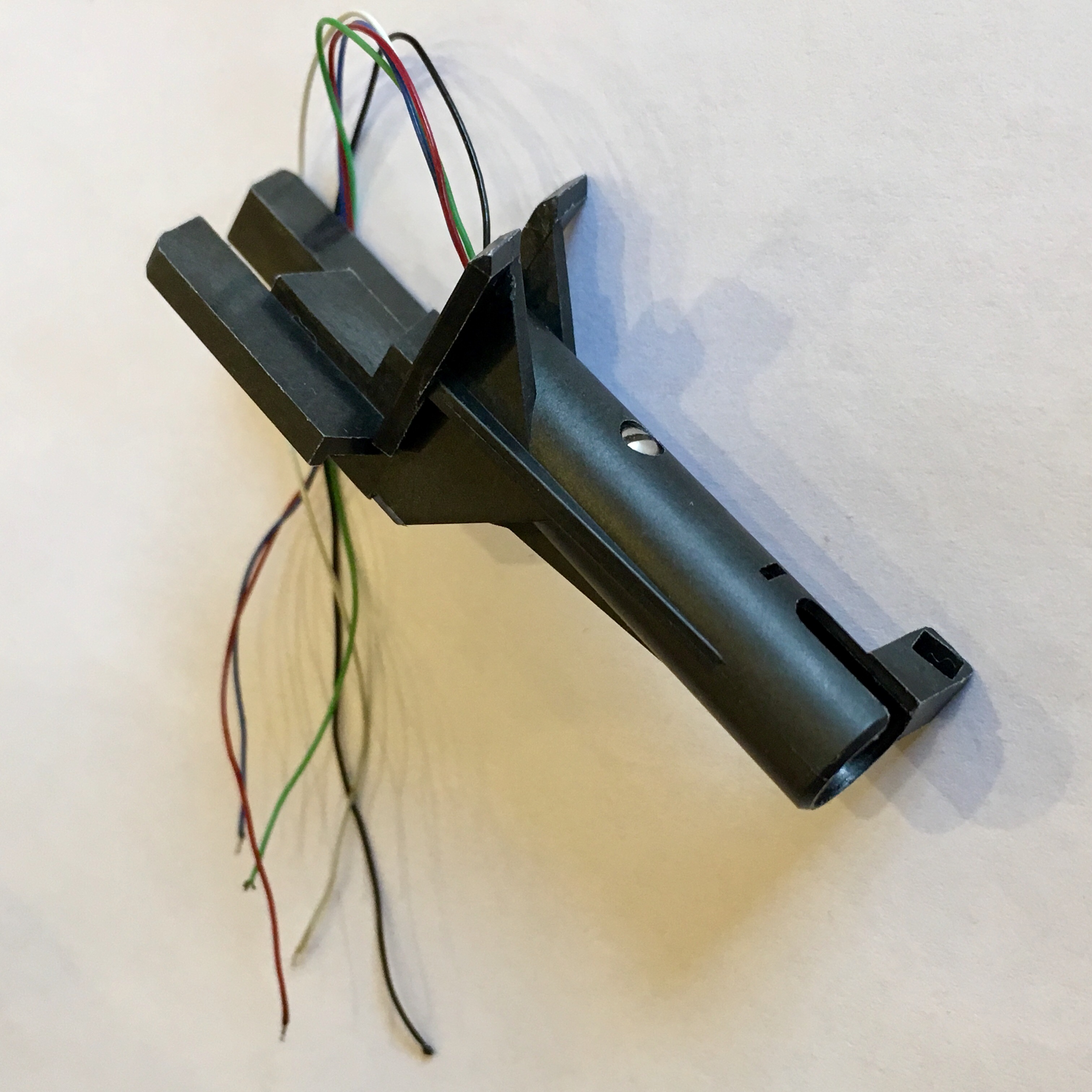

Сейчас занять отмыванием своего нового хозяйства. Все в демпфирующей жидкости. Разбираю и кисточками - мыльным раствором и спиртом. Чередуя с продуванием. Каждый винтик, каждую шайбочку.
Очень сильно был залит картридж. Игла и место крепления ее, все в селиконе. Не знаю, насколько мне удалось его отмыть. Но, повозился на славу. Буквально ювелирная работа. Сейчас поставил его на SME 3012, без загонов в настройках - на скорую руку. Поет (в наушниках послушал). Но, так тихо... Словно это модель не с высоким выходом (как обещал продавец), а традиционный MC. Я аттенюатор у преда уже наполную вывернул, и все равно тихо. Аудиотехника (которая в свою очередь не самый громкий картридж у меня) ни в сравнение громче играет.
Так же обнаружил, что в комплекте только флакон от демпфирующий жидкости. Самой жидкости, как говорилось в объявлении, нет. Причем она не вытекла, а именно была использована когда-то - флакон обрезан, как по инструкции положено, чтобы заполнить ванночку.
Я думаю поэтому все и в силиконе. Возможно, проигрыватель с этим тонармом до продавца привез не сам хозяин, а не разбирающийся человек. И поэтому должного обращения с заполненной силиконом ванночкой не было. Вот все и измазалось им. Потому, что это явно не при транспортировке ко мне. Коробка изнутри чистая.
Пока снимал головку с шелла, оторвал два проводка от клемм. Не мог снять клеммы - очень держались крепко. Словно прикипело от времени. А проводочки тонюсенькие. Буду паять.

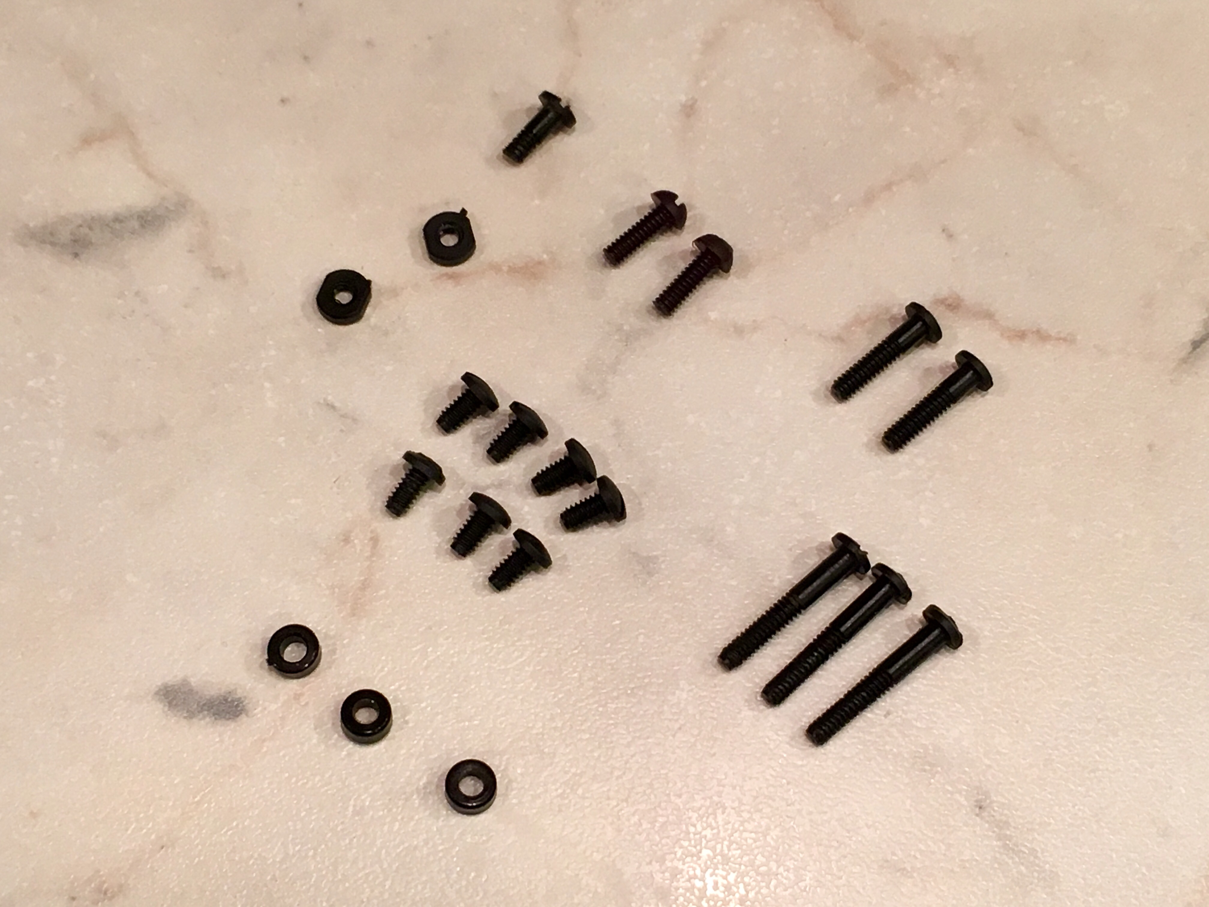

Порадовала кучка нейлоновых винтиков для крепления картриджа - фирменные SME. Я очень ценю их, они самые легкие из доступных. Нужно будет выделить парочку под Аудиотехнику. Там сейчас алюминиевые.

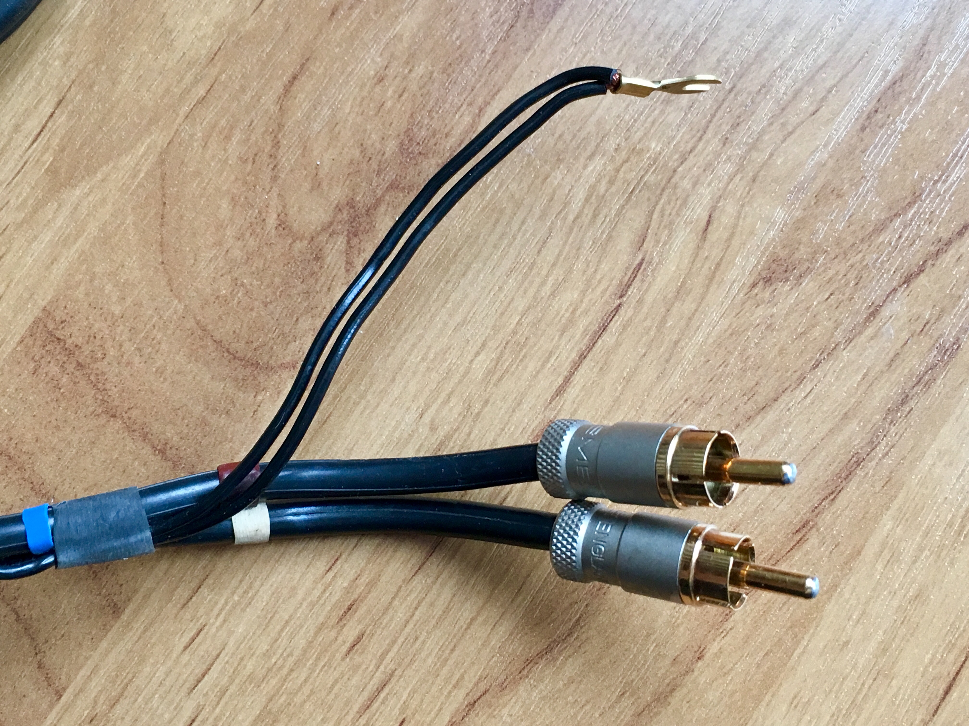

Со вторым (по старее на вид) предыдущий хозяин похоже "загонялся, с подобром нагрузки" (на ловца и зверь бежит).
Подключению в инструкции выделена целая страница, повод разобраться со старыми вопросами.
Правда пахнут эти провода очень не приятно. Каким-то старьем. Вынес пока на балкон проветриться.
