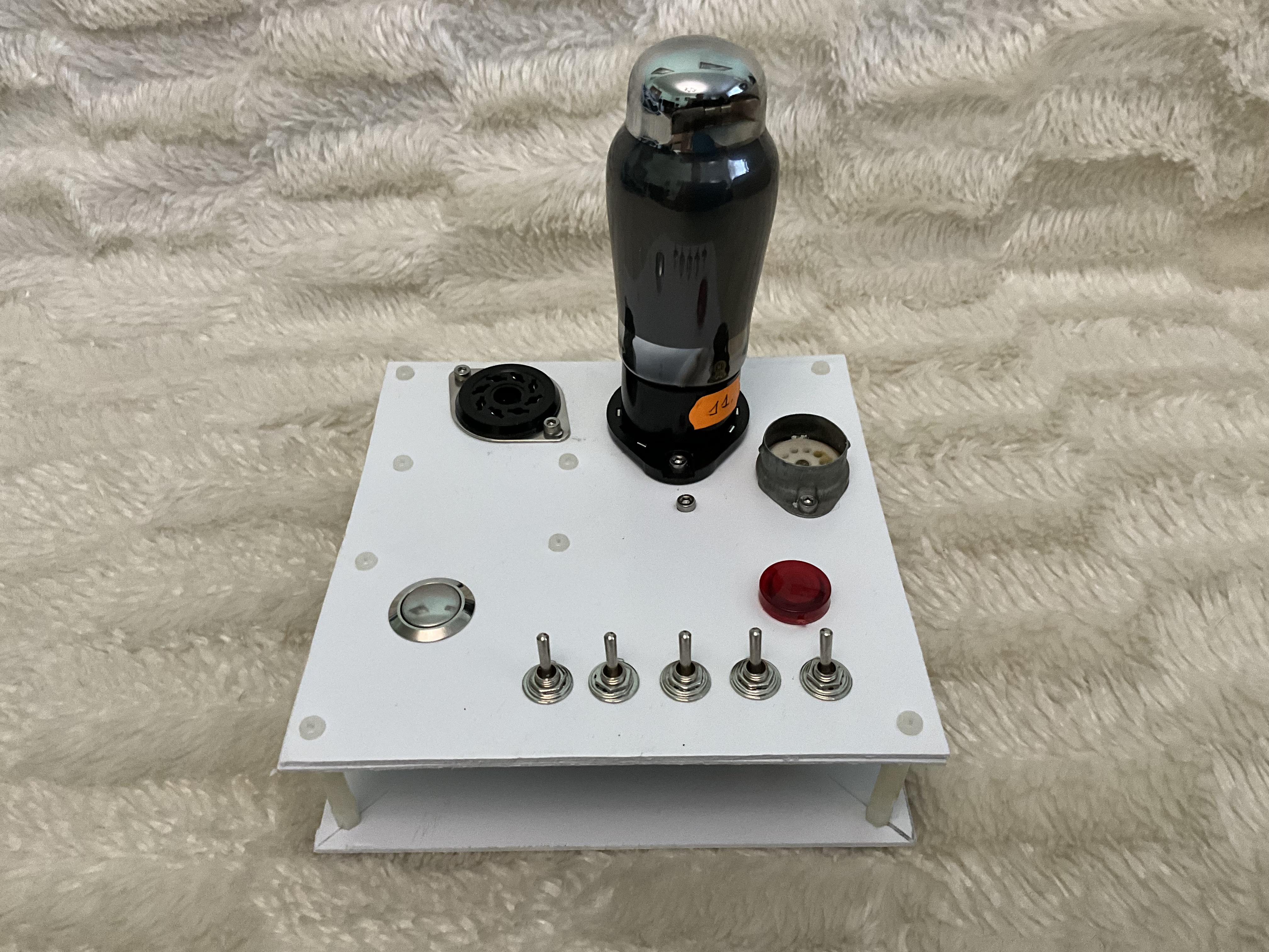

Наконец дошло что же такое омсы
это усиление мю деленное на сопротивление, и помноженое на миллион
Т.о. часто встречающаяся цифра 1600 для 12ax7 это 100/62500*1 000 000
Отправлено спустя 36 минут 17 секунд:
Так, это получается мы можем делать замер крутизны характеристики на Л1-3
Анодное нам известно и по умолчанию составляет 250 вольт для ламп типа 12ax7
ставим смещение сетки -2 вольта и проводим замер тока
ставим смещение сетки -1.8 вольта (например) и делаем еще замер
Таким образом получаем что? крутизну характеристики.
(всё это - рассуждения)
Я к чему тут размышляю - думаю, можно ли снять более чем ток и крутизну с помощью Л1-3
По идее, можно мю определить:
Замеряем ток при стандартных 250В и -2в смещения
Потом роняем анодное на 40 вольт (например) и при новом анодном меняя смещение добиваемся того же тока
Получаем дельту по анодному и дельту по смещению, делим одно на другое - и вот получили мю
Далее осталось разобраться с анодным сопротивлением
Отправлено спустя 1 час 3 минуты 38 секунд:
Вот пока не могу сам себе ответить на вопрос - если не меняя смещение (оставив его например -2вольта) провести замер в двух точках (250в и соотв. ток и 200в и соотв. ток) и дельта напряжение разделить на дельту тока - будет ли это искомым Rp?

poty, Сегодня наткнулся в сети на размышления на забугорном форуме о источниках тока. Кто-то из форумчан там высказал мнение что в качестве источника тока 2sk246 лучше чем 2sk170 так как чтобы нарулить один и тот же ток (например 1.5мА) для 2sk170 нужент резистор 220 ом а для 2sk246 910 ом - что резистор бОльшей величины - лучше в плане стабильности. Дрейф я увидел нове слово для себя.
Как будет время - буквально в двух словах, если можно.
