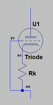

Расчёт по DC
Рабочая точка 1.jpg (100.94 КБ) 56554 просмотра
Добавлено poty:
Автосмещение
Примечание
Примечание poty:

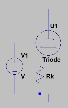

Фиксированное смещение
Фиксированное смещение.png (3.09 КБ) 58949 просмотров

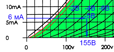

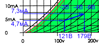

Определение рабочей точки
Рабочая точка 2.png (58.31 КБ) 56551 просмотр
Проверка характеристики
Теперь к характеристике:

выбор точки
Резистор: 91,2В/6мА =15,2кОм.
Проверка ограничений
