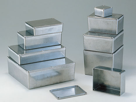

Поэтому, я хочу для начала приобрести готовый корпус. На пробу и для продолжения экспериментов. Скорее всего, Piccolo будет в нем продолжительное время. А если результат не обрадует, то и останется на всегда. А может вернется в свой штатный.
Я бы отдал предпочтение литому алюминиевому корпусу. Это довольно грубо и громоздко. Однако, после моего штудирования информации про экранирование от электро-магнитный излучений, это самое то.
Мне меньше нравятся сборные корпуса. Красотой они меня не устраивают (даже с надписями и т.п.), а для чистоты эксперимента подходят хуже.
Так, как все рассматриваемые корпуса значительно больше по внутреннему размеру, чем нужно, я думаю еще и о дополнительном внутреннем экранировании (напыление медного состава или установка пластин из мю-металла).
На все это повлияет еще выбор питания (б/п или батарейное) и подключения сигнала (RCA, DIN или "не съемный" кабель).

Сообщение Роман Мирошниченко » 16 май 2017, 22:05
али
Просто.
Сообщение Роман Мирошниченко » 16 май 2017, 22:12
али
С запасам по всем размерам.

В глазах рябит от количества просмотренных корпусов. Мало, что вдохновляет. Точно в МОЙ размер ничто не подходит. После "экспериментов с кастрюлей" душа требует брутальности.
Пока не изучал подробно каталог литых алюминиевых корпусов Gainta. На вскидку - слишком большой внешний размер получается, а внутри пусто. Мой перфекционизм восстает против этого даже в корпусе "на пробу".
На сегодня я бы выбрал последний вариант (его я кстати первым отобрал в список).
Есть информация и по размерам, но я не уверен в ней. Не уверен, что будет именно так. Нужно бы как-то это уточнить.
Есть и чертежи, но по-моему с основным рисунком размеры "не бьют".
По оформлению предполагаю так:
- Разъемы вывести по одной из длинной сторон (это будет задник)той, где есть для этого ровная поверхность. Для "фоно" ориентируюсь на DIN. Но, вообще-то предпочел бы не съемные кабели (на тонарм и на корректор). Не ожидал лишь, что Владислав выскажется против.
- Корпус покрашу в черный матовый цвет. Возможно, это будет напыление полимера (когда-то я делал так "антигравием"). Возможно, боковое ребро вокруг корпуса зачищу до металла и отполирую. Это подскажет реальный вид.
- Верхнюю панель закроет декоративная накладка в "рояльном лаке". Традиционный вырез под ручки и шильду с подписями.
- Хотел бы сюда вынести и переключатель управления питанием, но пока с ним не определено. Да и боюсь не уместится он внутри.
- "Столбики" крепежных винтов внизу продолжу ножками.
Если все получится, как я представляю - не грех будет и на плинт сверху установить. Как раз слева, где SME 3012-ый, место пустое.

Роман Мирошниченко писал(а):Пока не изучал подробно каталог литых алюминиевых корпусов Gainta.
Есть корпуса "с защитой от радио помех". Фишка, как я понял, в "проводящей прокладке".
Подходящие для меня модели:
1) "Алюминиевые корпуса с защитой от электромагнитных помех"
HQ021EMSBK
Размеры, мм 152x112x30 (внутри - 130х90х25)
HQ013EMSBK
Размеры, мм 150x100x50 (внутри - 127,8х77,8х44)
Цена — 797.09 руб.
Цена при заказе кратному упаковке: 771.27 руб.
Минимальная сумма заказа 1000 руб.
Артикул: HQ013EMSBK
Склад в Москве: 19 шт.
Количество в коробке (SPQ): 30 шт.
HQ005EMSBK
Размеры, мм 192x96x45 (внутри - 169,8х73,8х39)
Цена — 860.79 руб.
Цена при заказе кратному упаковке: 834.97 руб.
Артикул: HQ005EMSBK
Количество в коробке (SPQ): 32 шт.
2) "Многоцелевые литые алюминиевые корпуса"
G0476
Размеры, мм 152.4x82.5x50.8 (внутри по стенкам - 147,6х77,7х46,8 по центру несущий стоек - 142,5х72,6х46,8 можно подпилить на уровне платы)
Цена — 388.73 руб.
Цена при заказе кратному упаковке: 362.82 руб.
Артикул: G0476
Склад в Москве: 247 шт.
G0477
Размеры, мм 187x118x38 (внутри по стенкам - 182,2х113,2х34,0)
Цена — 589.85 руб.
Цена при заказе кратному упаковке: 550.52 руб.
Артикул: G0477
Склад в Москве: 190 шт.
Теории не хватает, лишь фантазии в основе моего дизайна (((

Только понял, что нужен стальной - повалились алюминевые. В "Чип Дип" полно оказывается. А я все зарубежем искал.
