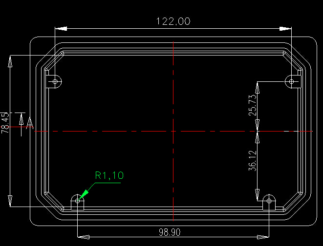

Сообщение Роман Мирошниченко » 17 май 2017, 12:25
https://ru.aliexpress.com/
Внутренний размер - ?
На винты поставить ножки.
другой размер - 147х98х43
может не пройти внутри по длине - придется подтачивать в углах.
Фаворит отбора.
Сообщение Роман Мирошниченко » 17 май 2017, 13:15
В глазах рябит от количества просмотренных корпусов. Мало, что вдохновляет. Точно в МОЙ размер ничто не подходит. После "экспериментов с кастрюлей" душа требует брутальности.
Пока не изучал подробно каталог литых алюминиевых корпусов Gainta. На вскидку - слишком большой внешний размер получается, а внутри пусто. Мой перфекционизм восстает против этого даже в корпусе "на пробу".
На сегодня я бы выбрал последний вариант (его я кстати первым отобрал в список).
Есть информация и по размерам, но я не уверен в ней. Не уверен, что будет именно так. Нужно бы как-то это уточнить.
Есть и чертежи, но по-моему с основным рисунком размеры "не бьют".

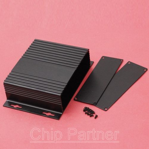

Интересный "улов" в ЧипДип.
