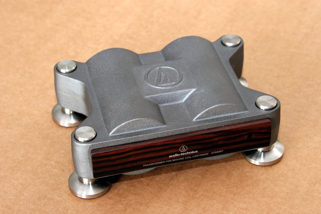

Сообщение Роман Мирошниченко » 17 май 2017, 18:00
Очень жаль отказываться от выбранных вариантов корпусов. Я уже склонился к моему "фавориту с Али". Были сомнения, но чашу весов перевесило одно устройство, которое я попутно встретил:
Фактически прототип для моего дизайна. Подсознательно я стремился к чему-то подобному. На мой взгляд достойный ориентир.
Интересно было бы узнать из чего у него корпус отлит. Чугун или все-таки алюминий. :think:
Ладно, нужно искать неокрашенный корпус из толстой стали подходящего размера. :rambo:
