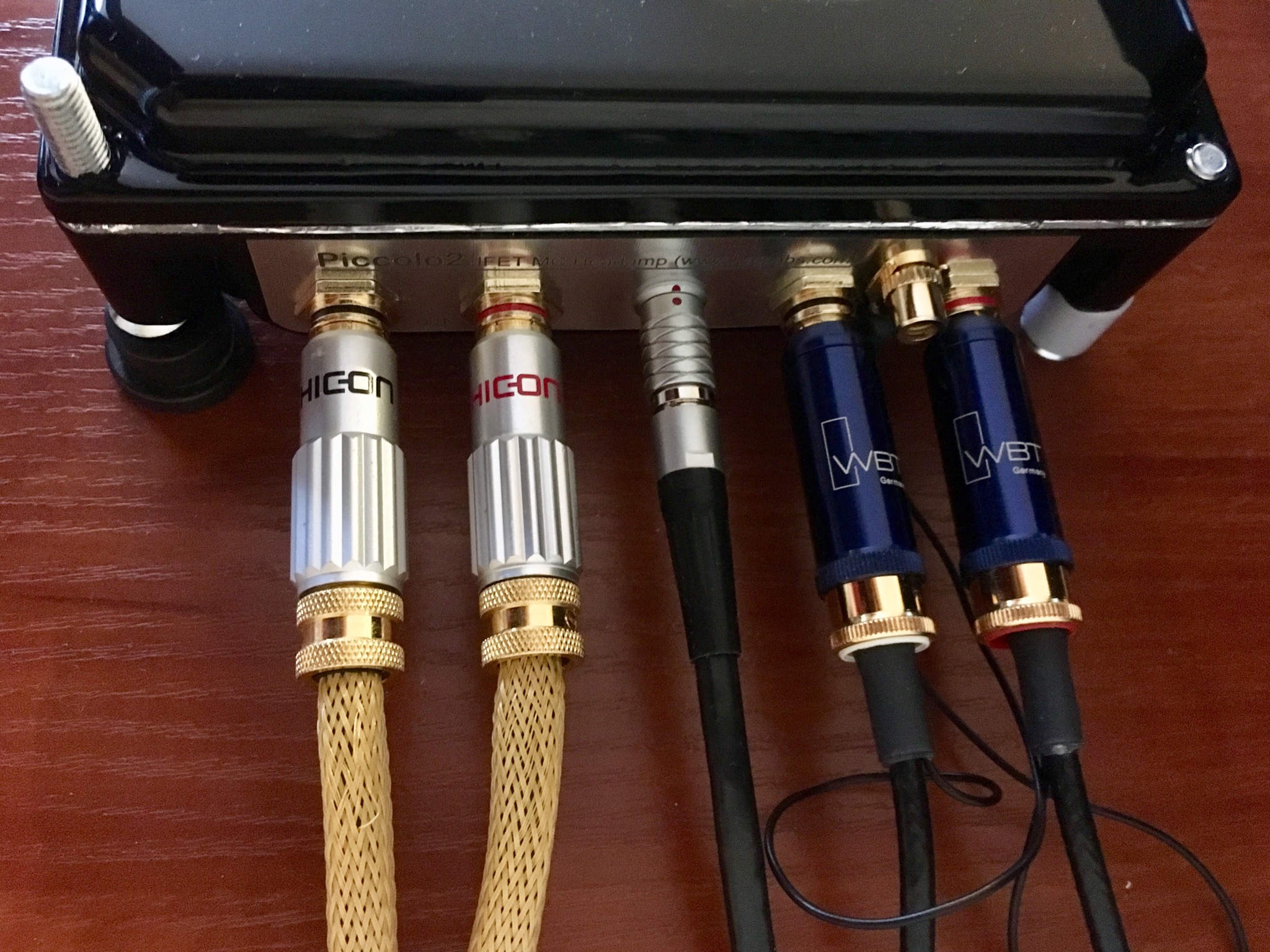

#171
Сообщение Роман Мирошниченко » 01 мар 2019, 10:21
Проведена плановая модернизация - Piccolo получил разъемы.
viewtopic.php?p=24196#p24196
И его снова можно слушать. Он уже почти полностью собран (ждет только ножки и наклейку верхней шильды) и он снова в моей системе.
Скажу откровенно, ослабление экранирования ради разъемов меня пугало. И когда, после включения я услышал проклятый фон в колонках, я очень расстроился. Даже писать на форум не хотел, что я снова к этому вернулся (думал даже выкинуть хэд-амп потихому :evil: )...
Однако, проанализировав ситуацию, я нашел виновника:
У меня не хватает кабелей, которые делал Евгений и между Piccolo и фонокорректором я поставил фирменный SME. Клеммы "земли" с обеих сторон не подключал (использовал, как простой межблочник). Предварительно разобрав разъемы, определил, что конструкция у него - витая пара в экране. И экран распаян только с одной стороны - привычная уже для меня схема. Поэтому я и не ждал сюрпризов.
Но, заменил SME на кабели от Евгения (сейчас лежит пара для моноблоков) и снова воцарилась тишина. Фон исчез. По субъективной оценке на слух, шаг назад не сделан.
Замеры буду проводить позже, когда установлю ножки. Это позволит крепче стянуть корпус и лучше замкнуть контуры экранирования.
Ну и если косяков не вылезет. :-)

Сообщение Роман Мирошниченко » 14 май 2019, 20:27
Piccolo окончательно (я надеюсь :pray: ) собран в корпусе. И после всех моих криворуких манипуляций, он все еще работает. Скажу более, он по прежнему поет. И фона я не наблюдаю.
Правда (выше я писал об этом), очень высока чувствительность к фонокабелям. К их конструкции (SME забраковал) и расположению за стойкой (влияние соседей). Хотя возможно, это относится лишь к конкретным кабеля. Те, что сделал мне Евгений, проблем не вносят.
Ножки на сорботановых подкладках, буквально прилепляют Piccolo к поверхности. В принципе, можно разместить его и на плинте проигрывателя:
Но, у меня короткие провода. Поэтому, хэд-ампу достается скромное место на задворках.
