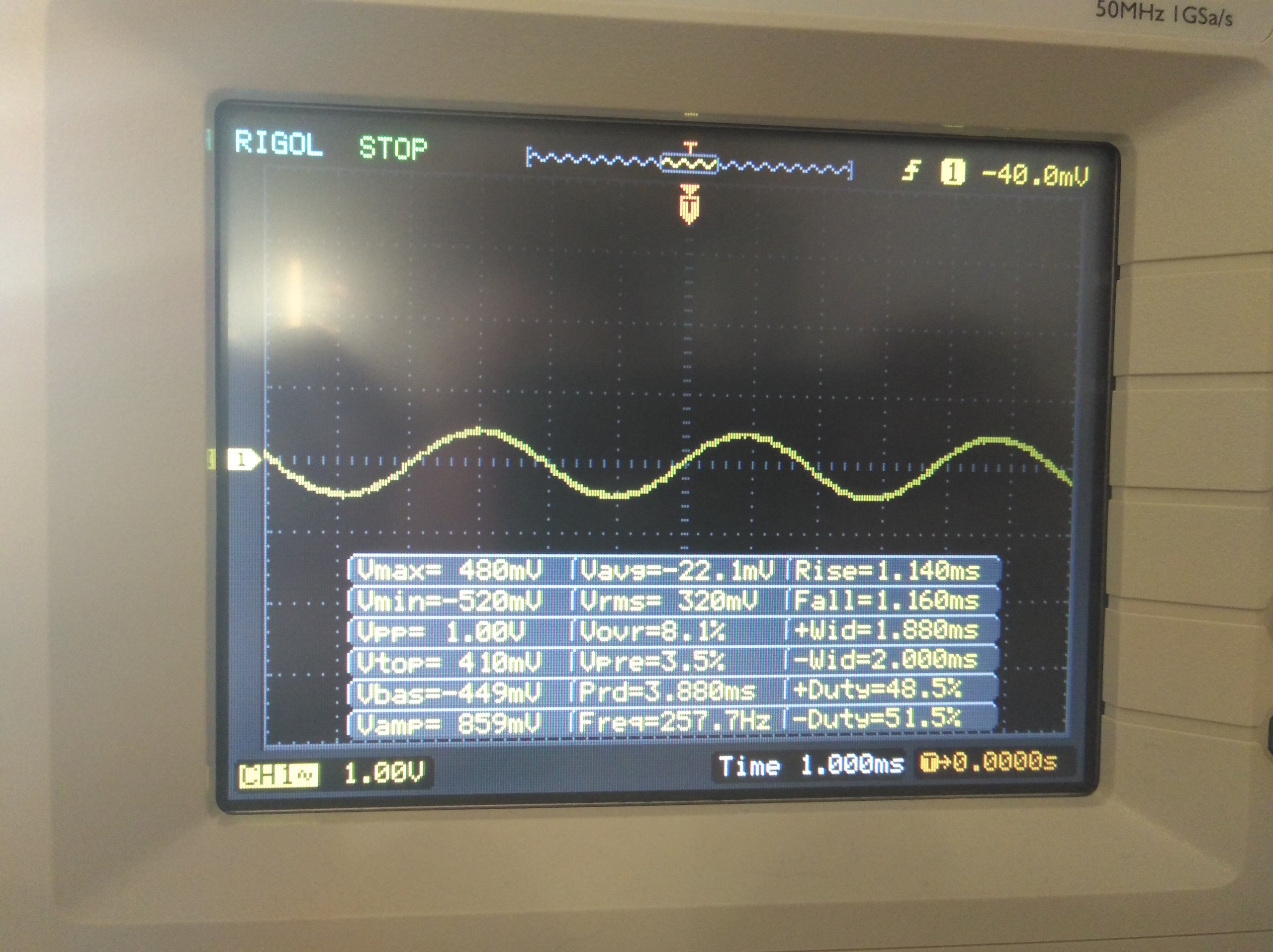

Сегодня весь день смотрел осциллографом собранный усилитель.
Итак, что интересного.
На вход усилителя я подавал синус 300ГЦ 1вольт пик пик (0.320RMS)
1V
Смотрел сигнал на точках канальных громкостей.
На овердрайв канале при всех ручках на 12 часов (gain, treb mid bass vol канала) после канальной громкости получил уровень сигнала до 7 вольт пик пик.
7V
ПРи этом, действительно, как писал в свое время Юрий, на максимальной канальной громкости получил пик пик 48 вольт.
50V
Вот почему многие производители пишут не выкручивать канальную громкость больше половины при подключенных педалях.
После чистого канала ситуация схожая
Имеем 4 вольта на двенадцати часах
4V
И 20 вольт на максимальной канальной громкости чистого канала
20V
Последний раз редактировалось poty 22 мар 2018, 12:11, всего редактировалось 1 раз.

Насколько я помню, я рассчитывал на 10В пик-пик на входе канала send петли. Не уверен, что такой сигнал переварят эффекты.

Ну это как раз мои 7 вольт - 50% громкости канала овердрайв.
Или Вы имеете ввиду, что 10 вольт пик пик эффектам многовато будет?

Да, я про эффекты.

Меня смутил уровень фона в усилителе, там, конечно, 4 каскада в усилении, но всё же... Видел я такие усилки, не шумят они так.
Вообщем много провел экспериментов сегодня - увеличивал емкость конденсаторов В+, делал шунт для дросселя, проверял наводки на цепи... А потом просто подцепил новенький трансформатор, который приехал для Lion heart вместо штатного, и вот такая картина

А что это за спектр?
