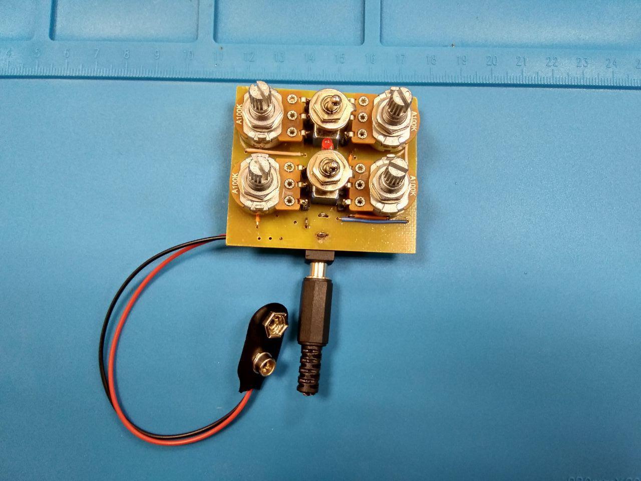

Евгений Михеев, подскажите пожалуйста назначение переключателя "Grunt". Собрал устройство по вашей схеме + регулятор "TONE". Конденсаторы все многослойные выводные ввиду ограниченного размера платы.
Пока проверяю правильность монтажа на столе. Как можно проверить работоспособность устройства без гитары? В наличии имеется SpectraPLUS, но пока толку не хватает его настроить - не получается убрать шумы при отсутствии входного сигнала.
PS: подключал к линейному выходу пк/телефону на усилок, на регуляторы и переключатель "ATTACK" реагирует, изменение положения переключателя "GRUNT" на слух не заметно.

Сообщения: 4958
Благодарил (а): 183 раза
Поблагодарили: 610 раз
Сообщение poty » 26 дек 2018, 09:34
MACTEPok, усиление в схеме очень большое, для исключения шума нужно замыкать вход.
Grunt влияет на низкочастотную составляющую сигнала. На вход нужно подавать относительно простой сигнал, иначе количество ВЧ, которые генерятся формирователем импульсов, просто забьёт весь эффект от НЧ.

По личному опыту скажу что на blend как минимум нужен тип В. В целях адекватности работы.

Сообщение MACTEPok » 26 дек 2018, 11:04
Схему собрал в кучу из постов выше. TONE опять же по вашим рекомендациям.
Насчет типа потенциометров да, после прогонки понял, что некоторые нужно делать линейными: DRIVE и BLEND. У меня все логарифмические. Тут нужны пояснения и сразу указать на принципиальной схеме.

Сообщение MACTEPok » 27 дек 2018, 08:58
20 дек 2018, 18:16
Думаю - верная симуляция. Я бы вообще убрал 10к на входе.
Протестировали на гитаре: гитара - педаль - комбик. Сигнал на выходе педали очень слабый. Что должно быть на самом деле?
Если сигнал подавать с телефона или звуковой карты, то на выходе норм.
Отправлено спустя 18 минут 37 секунд:
Евгений Михеев, с керамическими конденсаторами, ожидаемо, наблюдается микрофонный эффект в эфире от вибраций. Вопрос, какой тип из доступных можно выбрать? Обычные пленочные красные и зеленые габаритные и все номиналы по схеме не добыть.

Сообщение Евгений Михеев » 27 дек 2018, 11:05
MACTEPok,
Я использую полиэстер в гитарных делах.
Каждую педаль собираю в 2-3 вариациях (полипропилен, полиэстер, разные производители) и внимательно отслушиваю, что в итоге понравится больше.
В фузе однозначно победили зелёные xicon полиэстер, в этом овердрайве такие

Сообщение poty » 27 дек 2018, 11:47
MACTEPok писал(а):
27 дек 2018, 09:17
Фактически, если вывернуть ручку регулятора Blend в сторону Clear Мы имеем два повторителя, т.е., с сигналом ничего происходить не должно. Если это не так - ищите ошибку в соединениях.
При подключении канала с искажениями есть вероятность, что в каком-то месте усиление недостаточно. Это может повлиять на качество работы формирователя импульсов (например, переключать цифровой инвертор только на самых максимумах, теряя основное "тело" сигнала). Исходя из моделирования, на выходе этого канала должен быть сигнал примерно 4В в амплитуде - гораздо больше, чем сигнал от гитары.

Сообщение MACTEPok » 28 дек 2018, 16:50
Заменил операционники, покупал в чип и дип. Потребление схемы снизилось с 20 мА до 10 мА. Сигнал пошёл и чистый и обработанный. Но остается вопрос с уровнем сигнала на выходе. Приходится задирать громкость на усилителе. Если увеличить DRIVE, то амплитуда сигнала увеличивается относительно входного, но все равно маловато.
Может через керамические конденсаторы сигнал сильнее гасится, чем через пленочные? Или тип конденсатора не должен на это влиять?
