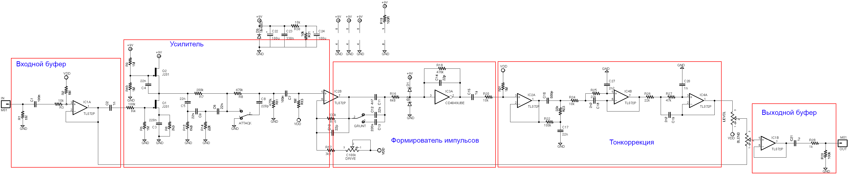

Схема чётко делится на 4 части: частотнозависимый усилитель, формирователь импульсов, тоновая коррекция и буфер. Между тонкоррекцией и буфером находится регулятор громкости (гейна, как вы его называете). Всё, что идёт до цифровой микросхемки - трогать нельзя - это будет уменьшать эффект. Можно изменить тоновую коррекцию или результирующую громкость.

Сообщение Евгений Михеев » 25 дек 2018, 19:14
25 дек 2018, 16:27
Владислав, для меня это не совсем явно, можно Вас попросить как будет время обвести схему квадратиками, например, разделив ее на эти части?
Сообщение poty » 26 дек 2018, 00:12
Примерно так

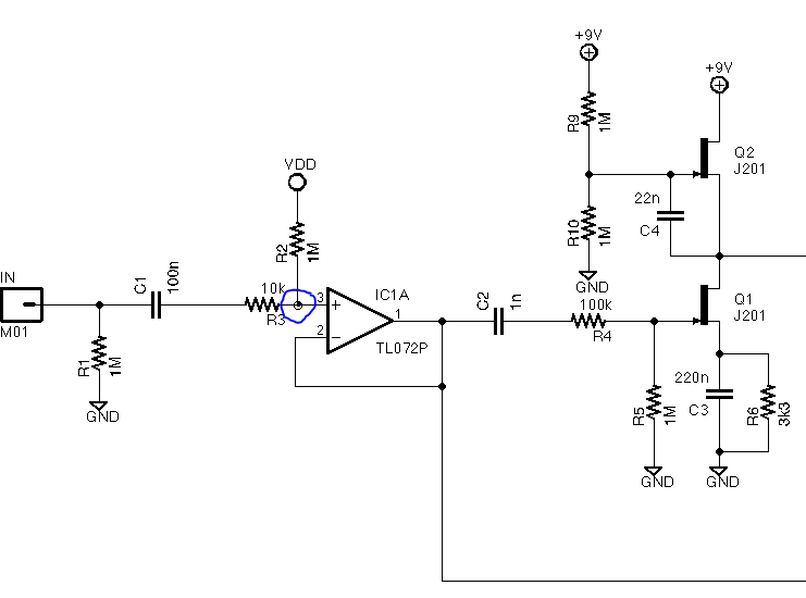

Владислав, чёйто непонятное.
Вижу постоянку вот тут.
4.3 вольта. Относительно земли.
Собрана педаль лишь минимально - питание реле, само реле, делитель в питании для получения VDD.
Из звука установлены только R1, C1, R2, R3. Всё на этом, интересно было, что доходит до входа TL072.
Сама TL072 не установлена.
То-есть я понимаю, почему я вижу некий потенциал на пине 3, он там появляется от VDD (так?)
А вот землю через что эта точка видит?
Просто дело в том, что в оригинальной педали в этой точке постоянки я не нашел. Что может быть не так?
Сообщение goldmen8 » 28 дек 2018, 23:39
28 дек 2018, 23:00
1) То-есть я понимаю, почему я вижу некий потенциал на пине 3, он там появляется от VDD (так?)
2) А вот землю через что эта точка видит?
3) Просто дело в том, что в оригинальной педали в этой точке постоянки я не нашел. Что может быть не так?
1) VDD это "половина питания" поступает на пин 3 через R2 (1М).
2) А зачем там должна быть "земля"? ...там должна быть половина питания за минусом падения напряжения на R2 (1М).
3) Может что-то не там посмотрел (померял) ...?

Сообщение Евгений Михеев » 29 дек 2018, 00:28
28 дек 2018, 23:39
Понимаю, через делитель.
28 дек 2018, 23:39
Ну я ведь меряю это напряжение относительно земли.
28 дек 2018, 23:39
В том то и дело, что уверен в измерениях, оттого и замеры
Сообщение poty » 29 дек 2018, 01:32
Евгений, почитайте начало ветки. На схеме перепутаны VDD и земля.
