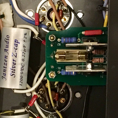

Все правильно, Владислав, на фото от усилителя отключено ВСЕ.
Но, опубликованные фото - это уже правый усилитель в раскрытом и перевернутом виде. Поэтому все и отключено. И это только последний замер. До него я все замеры делал на обоих моноблоках, в нормальном их положении и при всех подключениях к системе.
В самом первом замере, между подходами усилители воспроизводили музыку. Потом уже, на холостом ходу время выжидали. Просто время замеров очень продолжительное и приходилось начинать и заканчивать сеансы либо рано, либо поздно. Соседей беречь приходится, какая уж тат музыка в 6:00 или 24:00 :-)

... Владислав, я заново перевернул и вскрыл усилители, но увы... Подлезть щупами в это место просто не реально. Там ничего не видно и мои щупы не умещаются. Я продолжал попытки, пока предохранитель не вспыхнул ярким светом. И я воспринял это как знак. Увы :sad:
Мне удалось получить значения на левом моноблоке соответственно 35 и 41... но, я не могу на них настаивать ибо, какой там был контакт не извесьно.
Я хотел снять балансеры, но это не решит проблему. Радиаторы мешают все равно.
Отправлено спустя 15 минут 50 секунд:
Тесно :sad:

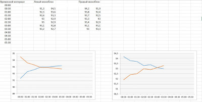

Я собиру статистику балансировки в течении продолжительного периода. Может быть, месяца. Возможно, что-то проявится. А может и нет.
Статистика

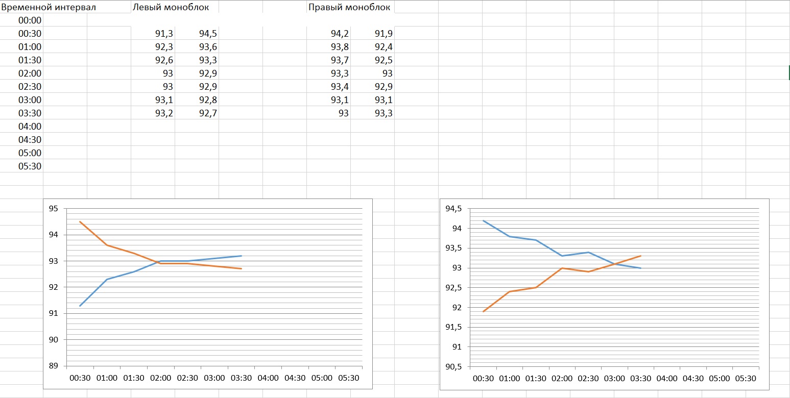

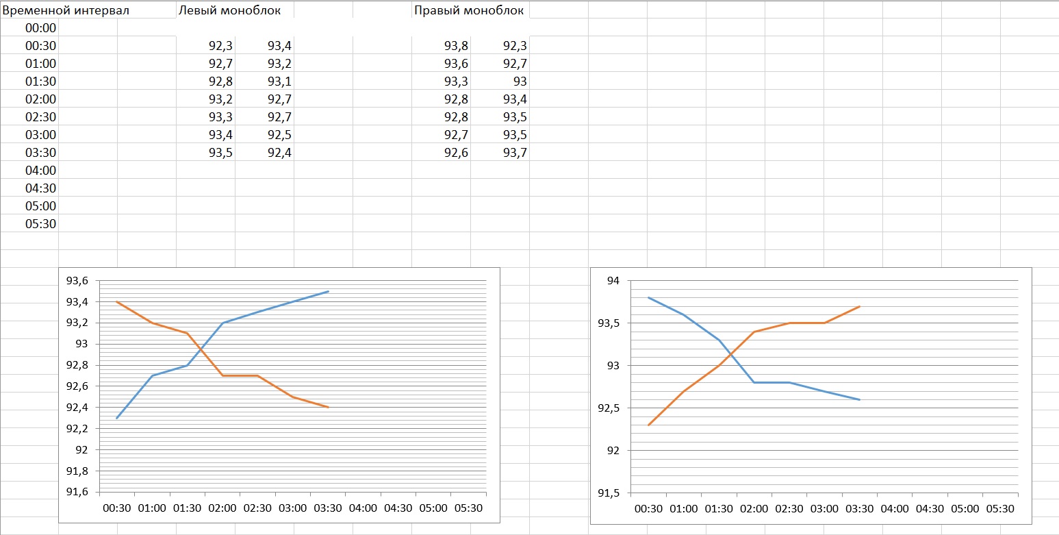

#1078
Сообщение Роман Мирошниченко » 21 апр 2019, 10:54

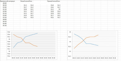

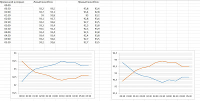

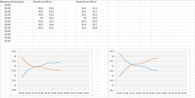

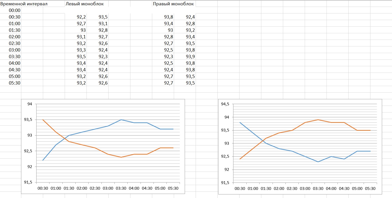

Итак, я провел наблюдение за балансом. Несколько сеансов в течении месяца.
До начала всех этих измерений, моноблоки были отбалансированы. Это производилось через полтора часа после включения. Значение 93,1/93,1 на обоих моноблоках.
Замеры баланса 04
Замеры баланса 05
Замеры баланса 06
Замеры баланса 07
Вижу, что единожды отбалансировав моноблоки в средней точке, предполагаемого времени прослушивания (спустя полтора часа после включения), я всегда имею симметрию относительно ее. Это и хотелось подтвердить.
На последнем графике кривые обнадеживают стабилизацией на пятом часу от включения, но это вряд ли имеет значение, ибо слушать музыку столь продолжительное время уши уже не осилят. :-)
Для статистики
