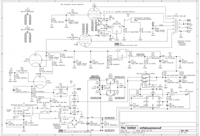

Итак, последняя схема:
Реализованная схема с правками от Евгения и Алексея
Отправлено спустя 1 минуту 5 секунд:
Прошу Евгения, если вспомнит, подкорректировать по номенклатуре деталей.
На схеме - заменённые и добавленные элементы отмечены знаком (*).

Сообщение Евгений Михеев » 30 мар 2019, 21:13
C14 - elna silmic II
С9 = 0.1 мкф
Остальные детали, кажется, указаны верно.

В схеме балансера вижу описку: входное напряжение подано на выход 317-х вместо входа. Или это "запутывальный" штрих для конкурентов? :-)

Сообщение poty » 31 мар 2019, 15:12
Алексей, да, это ошибка! Исправлю. Тут конкуренции, как я думаю, нет, лучше оградить потенциальных последователей от неприятных последствий.
