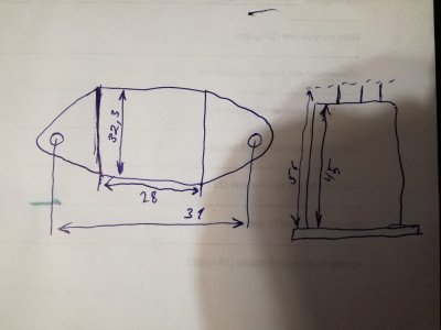

Высота трансформатора 29 мм, таким образом между трансформаторами останется расстояние 63-29*2=5 мм между трансформаторами.
В передней части самая высокая деталь - конденсатор, выступает от платы на 17 см, то 63-17*2=29 мм. таким образом по центру запас места большой не нужен - тумблер встанет между платами
Отправлено спустя 39 минут 1 секунду:
Роман, где делаем тумблер включения и диод - на лицевой панели? Если да - то можно ли по центру?
Отправлено спустя 25 минут 43 секунды:
Вот по разъёму питания.
Максимальная длина 56мм.
Длина платы 165 мм.
Грубо говоря если впритирку то 165+56=221мм.
Это по внутренней длине.
Для комфорта можно добить до 230 мм и не переживать о внутреннем пространстве.
