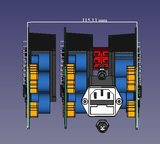

Евгений, а как такой конструктив корпуса, Вам же собирать?
И если делать лыски то в каком месте. Я же не руками это буду пилить, нарисую и забуду про них.

Владислав, думал я по всякому:
  • - напечатать салазки (рамку), но нужно как-то раскрепить переднюю и заднюю панели
  • - напечатать целиком рамку - салазки и вставлять в неё плату, нужен будет приличный зазор чтоб детали при установке проходили, которые с низу платы, но как вариант наверное нужно обдумать :think:
  • - рамку из стали и к ней прикручивать платы, как первый вариант был нарисован. ... неверное будут нужны прокладки (шайбы, изоляторы)
  • - приваривать к лицевой передней панели уши для крепления рамки, как вариант не отпадает...
    ... но как это сделают на производстве у меня сомнения, нет у меня туда допуска. Да и кто будет возиться с двумя малюсенькими железками... :think: А вырезать и согнуть по картинке, это они могут, только давай заказ побольше.
Вот и пришёл к такому варианту, чтоб без сварки обойтись. Да и там плохо заметно, платы по бокам упираются в переднюю и заднюю панели, что бы не елозили. Но ещё ни чего не сделано, и есть повод обсудить и сделать как надо.

нарисовал корпус, то который "чулок из Китая".
Если размещать платы на тех-же условия: 75мм (между платами) + по 2мм текстолит + по 5 мм расстояние от платы до стенки корпуса, у меня не помещается внутрь чулка. Там получается расстояние между центральными "ушами" 85,3 мм, а нужно 89. :eh:

...только нужно каким-то образом защищаться от токоведущих частей. А нарезать такой "сэндвич" пара пустяков, можно и не из металла. А верхнюю крышку из стекла или чего-то прозрачного.
Я бы вообще сделал не два а один корпус, и все три платы плашмя (можно и на бок поставить). Один тумблер и светодиод с перди, сзади один сетевой разъём, два разъёма питания и тумблер "отключения земли", и ширина всей этой сборки будет около 130 мм (если платы вертикально).
