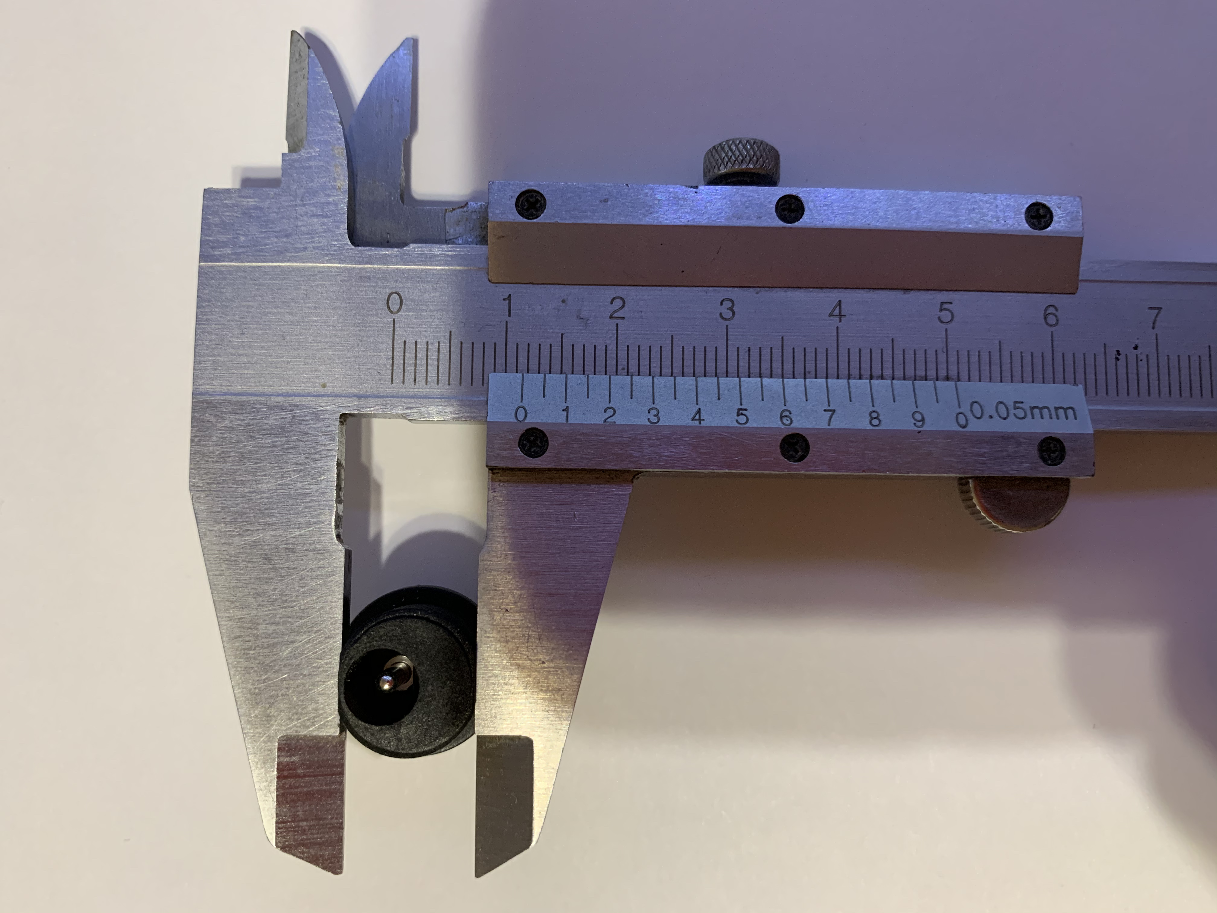

Ещё раз прошу уточнить размеры отверстий под разъёмы и способы защиты от проворачивания.
Вы правы, притом абсолютно. Лыски есть и на одном разъёме и на другом, я их не указываю по определенной причине - иногда при монтаже надо повернуть, и я на этом обжегся при сборке моноблоков, поэтому предпочитаю подтянуть гровер потуже, то на то но маневр остается.
От лыски до дыски 11.5 и 8.2 мм соответсвтенно!

Евгений, а как такой конструктив корпуса, Вам же собирать?
И если делать лыски то в каком месте. Я же не руками это буду пилить, нарисую и забуду про них.
29 окт 2020, 21:33
От лыски до дыски 12.5 и 8.2 мм соответсвтенно
27 окт 2020, 23:30
9 мм и 12.5
8,2 лыски с двух сторон?
12,5 и 12,5 а где лыска?

Тут 2 лыски, 8.2 мм
Если смотреть так то слева и справа от красной точки
Отправлено спустя 1 минуту 41 секунду:
Тут тоже 2 штуки, извиняюсь, ошибся вчера - 11.5 мм

Уточняюсь по лыскам.
30 окт 2020, 14:48
Тут 2 лыски, 8.2 мм
Ставится как на картинке, точкой вверх лыски по бокам вертикально?
30 окт 2020, 14:48
Наверное нужно повернуть и сделать не как показано на картинке, лыски горизонтально?
Да
30 окт 2020, 18:50
Абсолютно верно, лыски в параллель горизонту
