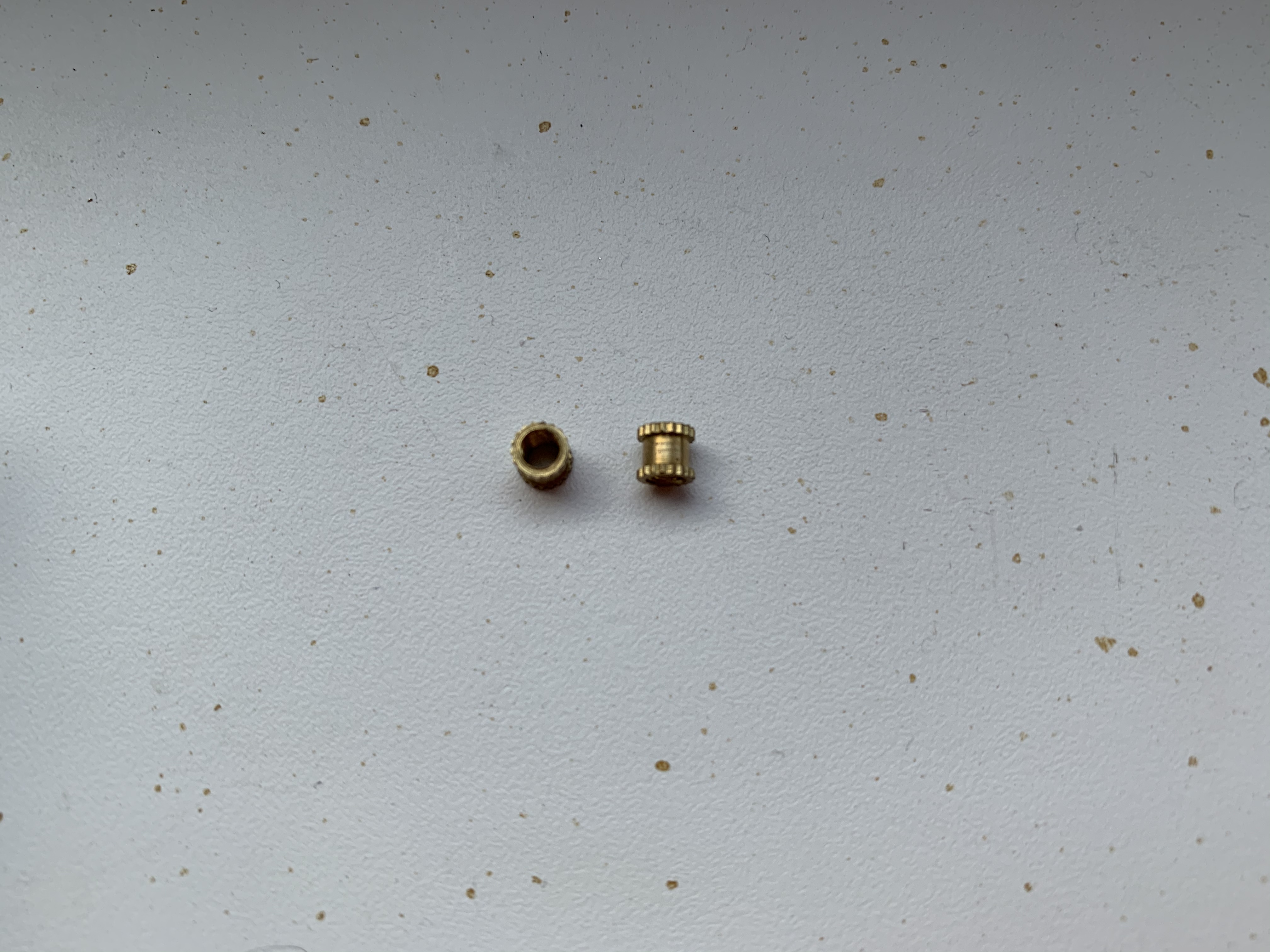

В зависимости от материала передней панели я думал о возможности применить такой крепеж
Вклеить его в предварительно рассверленные отверстия в передней панели. Тогда не прийдется дырявить ее насквозь
Отправлено спустя 4 минуты 21 секунду:
Диаметр по телу 3.5, по зубьям 4.2, длина самой втулки 4мм
