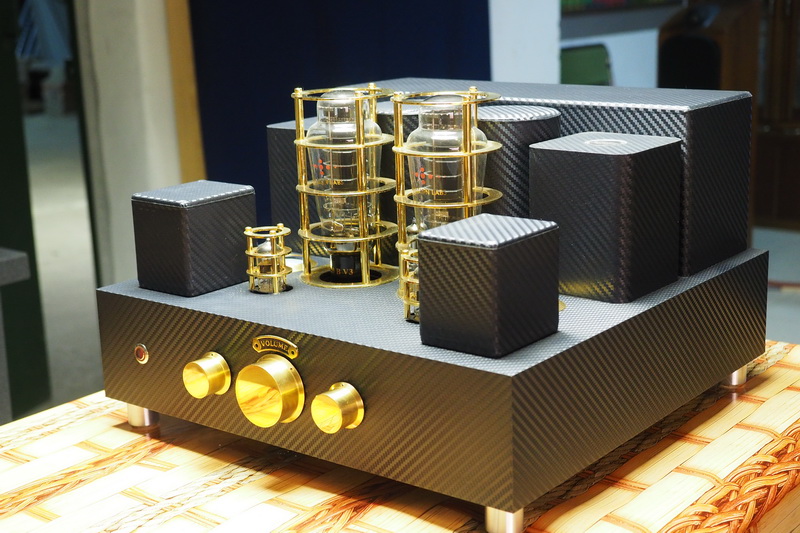

Сообщение AndreyK » 04 ноя 2015, 08:02
Вот несколько фотографий готового усилителя.
Миллиамперметр - измеряет ток катода выходной лампы

Сообщение poty » 04 ноя 2015, 13:30
Красиво! :-) Я, правда, не особо жалую золотые конструкции, но красоту всё равно не оценить не могу!
Если можно - несколько вопросов по схеме.
Зачем такая странная конструкция в катодной цепи выходной лампы? Фактически смещение-то фиксированное, питание прямонакала - выпрямленное и стабилизированное. Такие конструкции обычно применяются при питании переменным током для уменьшения влияния несимметричности нити накала. Измерение тока можно было бы организовать на любой цепи питания без всяких проблем.
Мне так же непонятно нагромождение конденсаторов в цепи LC. Получается, что многие преимущества межкаскадного трансформатора не используются.

Сообщение AndreyK » 04 ноя 2015, 16:41
Согласен с Вами. что измерение тока можно организовать в любом участке цепи, но такая конструкция в катоде выходной лампы ни как не связана с измерением тока. Я к такой конструкции пришел не сразу, а в результате многих экспериментов. Даже при наличии всех названных Вами условий балансировка накала у прямонакальных ламп кардинально влияет на звук. Уже потом, с появлением доступа к интернету и неисчерпаемым источникам информации удалось подтвердить свои выводы, полученные на основании экспериментальных данных. Впервые такую схему я применил в усилителе на 6С4С уже много лет назад. Многие мировые "гуру" лампостроения применяют такую конструкцию организации искусственной средней точки в катоде прямонакальных ламп. У господина Сакумы во многих его усилителях применена похожая схема. Но самое главное, что после балансировки накала, звук улучшается - появляется прозрачность, легкость и т.д.. что легко воспринимается на "ух". К сожалению, я не умею описывать звук словами.
Если я правильно понял, то цепь LC - это цепь источника питания напряжения смещения. Вроде как там и нет нагромождения - С1, С2 стоят после выпрямителя, С3, С4 стоят после стабилизатора(Л3), далее идет обычный резистивный делитель R2 в блоке питания и R4 в усилителе (который для переменной составляющей сигнала зашунтирован конденсатором на землю). Вроде, на мой взгляд, и нет ни чего лишнего. Конечно можно было бы и не шунтировать достаточно качественны электролиты пленочными конденсаторами (а кое где обойтись только пленкой), особенно в данной цепи, но это у меня от избытка старания что ли.

Сообщение poty » 04 ноя 2015, 19:26
Со средней точкой идея понятна, но немного аудиофилична. Ну, если слышно, то почему не применить.
По поводу цепи смещения. Я имел в виду C4, C5 в усилителе. Они, фактически, относятся к блоку питания и стоят параллельно С3, С4 блока питания. Ну, я примерно понял зачем они там, упустив первоначально из виду переменник R2 в блоке питания.
