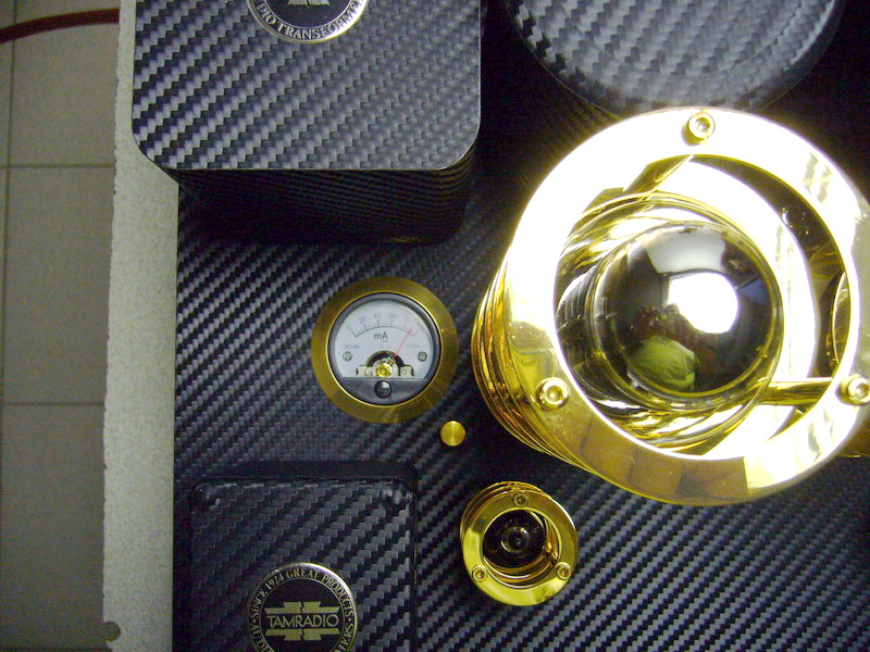

Сообщение AndreyK » 04 ноя 2015, 08:02
Вот несколько фотографий готового усилителя.
Миллиамперметр - измеряет ток катода выходной лампы

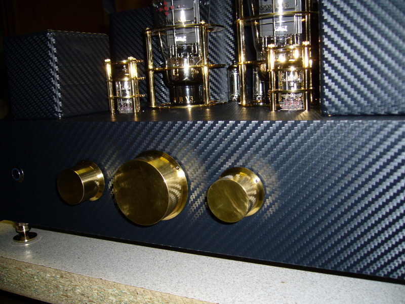

Сообщение AndreyK » 10 ноя 2015, 10:59
Обещанные фото ручек.
Сообщение Роман Мирошниченко » 10 ноя 2015, 11:23
И шильдичек "в тему" получился.

Сообщение AndreyK » 10 ноя 2015, 12:01
Роман Мирошниченко писал(а):И шильдичек "в тему" получился.
Шильдик делал в качестве эксперимента, но действительно пришелся ко двору.
