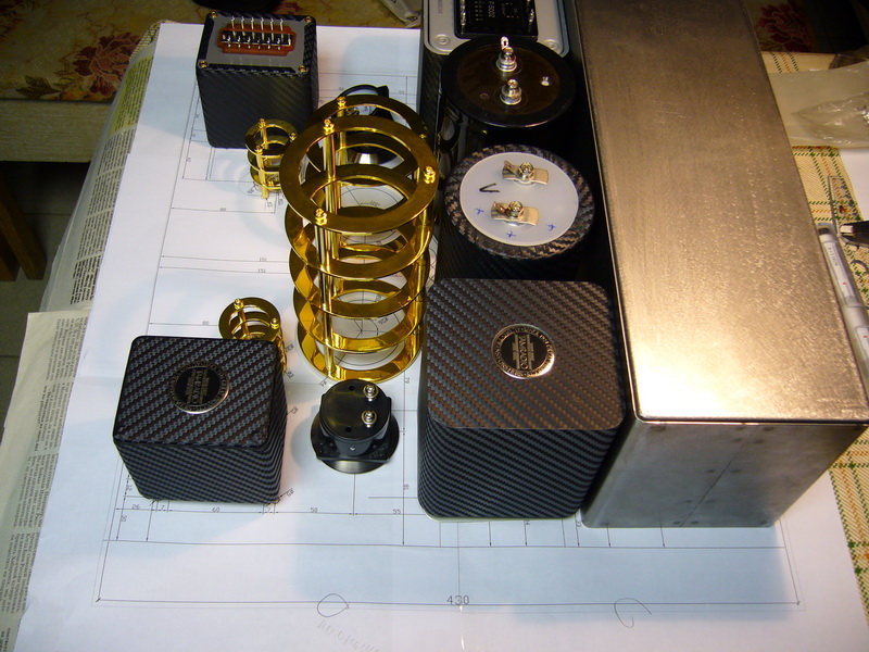

Первая прикидка размещения деталей и узлов
