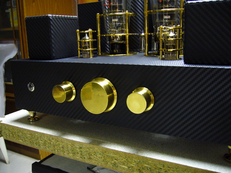

Сообщение AndreyK » 08 ноя 2015, 11:35
Несколько крупных планов заказанных у Яна ручек для усилителя при разном освещении.
Наиболее близкий к оригиналу цвет 1
Наиболее близкий к оригиналу цвет 2
Так и не смог подобрать параметры фотосъемки. чтобы передать точно цвет оригинала.
Последний раз редактировалось AndreyK 08 ноя 2015, 17:49, всего редактировалось 1 раз.
Сообщение Роман Мирошниченко » 08 ноя 2015, 12:17
Аккуратность отделки у меня вызывает уважение.

Сообщение AndreyK » 10 ноя 2015, 10:59
Обещанные фото ручек.
Сообщение Роман Мирошниченко » 10 ноя 2015, 11:23
И шильдичек "в тему" получился.

Сообщение AndreyK » 10 ноя 2015, 12:01
Роман Мирошниченко писал(а):И шильдичек "в тему" получился.
Шильдик делал в качестве эксперимента, но действительно пришелся ко двору.
