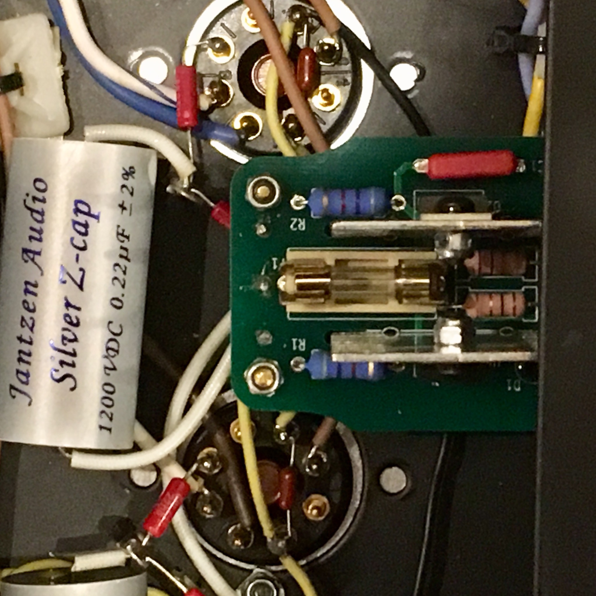

Отправлено спустя 8 минут 25 секунд:
Все правильно, Владислав, на фото от усилителя отключено ВСЕ.
Но, опубликованные фото - это уже правый усилитель в раскрытом и перевернутом виде. Поэтому все и отключено. И это только последний замер. До него я все замеры делал на обоих моноблоках, в нормальном их положении и при всех подключениях к системе.
В самом первом замере, между подходами усилители воспроизводили музыку. Потом уже, на холостом ходу время выжидали. Просто время замеров очень продолжительное и приходилось начинать и заканчивать сеансы либо рано, либо поздно. Соседей беречь приходится, какая уж тат музыка в 6:00 или 24:00 :-)

... Владислав, я заново перевернул и вскрыл усилители, но увы... Подлезть щупами в это место просто не реально. Там ничего не видно и мои щупы не умещаются. Я продолжал попытки, пока предохранитель не вспыхнул ярким светом. И я воспринял это как знак. Увы :sad:
Мне удалось получить значения на левом моноблоке соответственно 35 и 41... но, я не могу на них настаивать ибо, какой там был контакт не извесьно.
Я хотел снять балансеры, но это не решит проблему. Радиаторы мешают все равно.
Отправлено спустя 15 минут 50 секунд:
Тесно :sad:

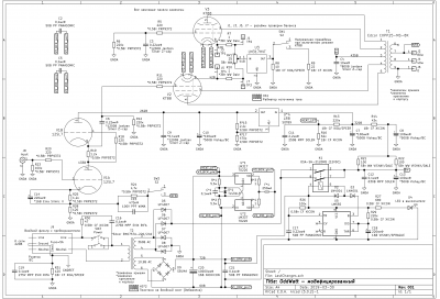

Итак, последняя схема:
Реализованная схема с правками от Евгения и Алексея
Отправлено спустя 1 минуту 5 секунд:
Прошу Евгения, если вспомнит, подкорректировать по номенклатуре деталей.
На схеме - заменённые и добавленные элементы отмечены знаком (*).
Отправлено спустя 18 минут 11 секунд:
Теперь - обещанный анализ.
Я отталкивался от значений, которые должны быть стабилизированы. Таких значений два:
1. Суммарный ток через выходные лампы. Его стабильность не вызывает вопросов.
2. Напряжение на каскаде драйвера. Было подтверждено, что оно составляет 261-262 вольта и стабильно во времени.
Т.о., объективная часть работает правильно.
Измерения на балансере я не учитывал, так как достоверность их вызывает сомнения и они мало что добавляют в общую картину. Такой вывод я сделал из того, что напряжение накала находятся в допустимых пределах (12-12,1В).
Далее - драйвер работает правильно, средняя точка - находится практически идеально посередине анодного напряжения каскада. Суммарное потребление драйвера и стабилизатора (435-320)/43к=2,6мА. Ток стабилизатора 262/(470+2,2)=0,6мА, ток цепи подъёма накала 320/(220+62)=1,1мА, т.о., непосредственно каскад потребляет 0,9мА - что в пределах ожидаемых значений. Уверен, что 0,6мА не создаёт избыточной нагрузки на трансформатор (добавка к мощности - чуть больше 0,26Вт).
Смещение выходных ламп немного превышает ожидаемое значение, но это означает, что эмиссия у них ещё очень хорошая. Разность напряжений на катодах (43,5-42,3=1,2В или 2,8% и 42,9-41,5=1,4В или 3,4%) показывает достаточно высокую степень идентичности ламп в рабочей точке. В левом подбор немного более качественный.
Т.о., вердикт - усилитель работает в правильных режимах и никаких модификаций не требует.

#1067
Сообщение Роман Мирошниченко » 30 мар 2019, 21:03
30 мар 2019, 20:44
Ого, даже мелкие изменения (типа пластина на диодный мост :twisted: ) учтены. Класс!
:clap:

#1068
Сообщение Евгений Михеев » 30 мар 2019, 21:13
C14 - elna silmic II
С9 = 0.1 мкф
Остальные детали, кажется, указаны верно.

#1074
Сообщение poty » 31 мар 2019, 15:12
Алексей, да, это ошибка! Исправлю. Тут конкуренции, как я думаю, нет, лучше оградить потенциальных последователей от неприятных последствий.
