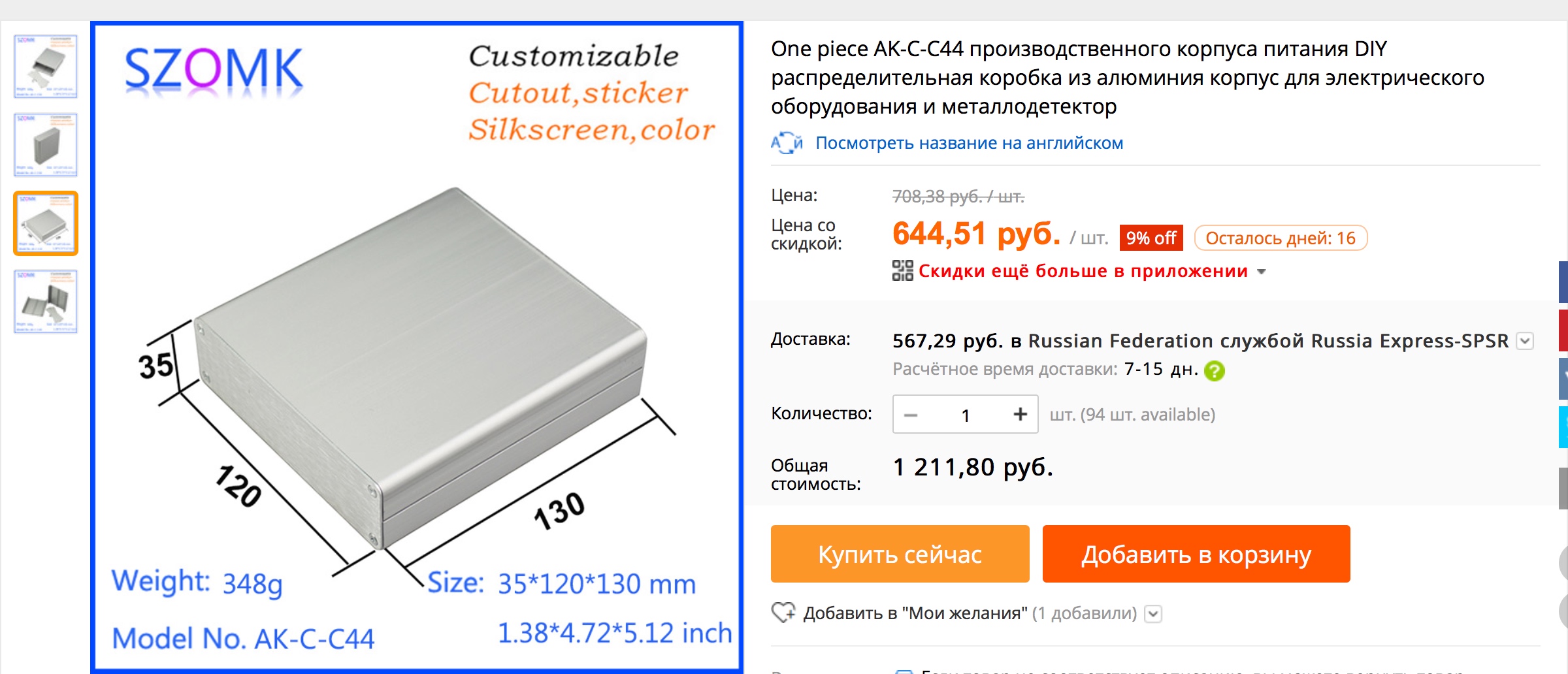

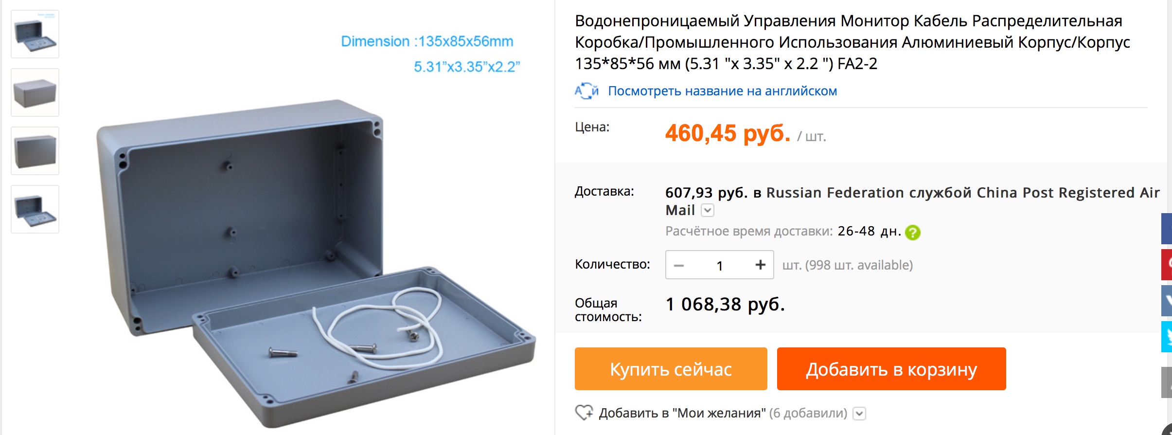

Сообщение Роман Мирошниченко » 16 май 2017, 21:29
али
внутри - ?
вверх ногами.

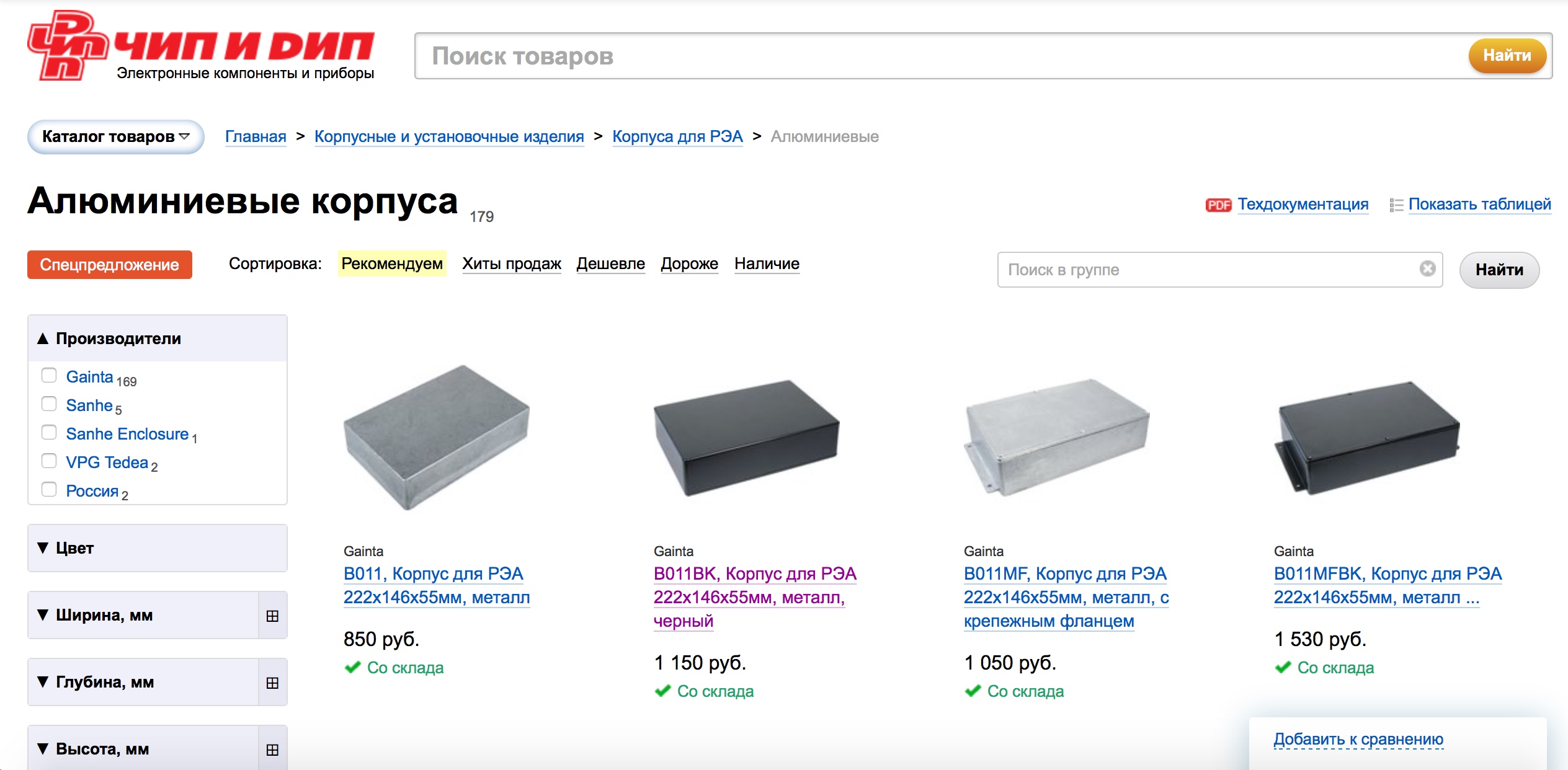

Сообщение Роман Мирошниченко » 16 май 2017, 21:46
Gainta в Москве.
Есть разные и есть полная информация о размерах.
Слишком большой зазор внутри получается.
Нужно изучать тех.паспорта.

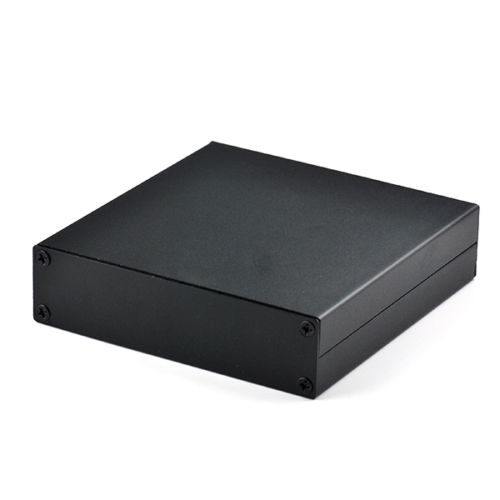

Сообщение Роман Мирошниченко » 16 май 2017, 22:12
али
С запасам по всем размерам.

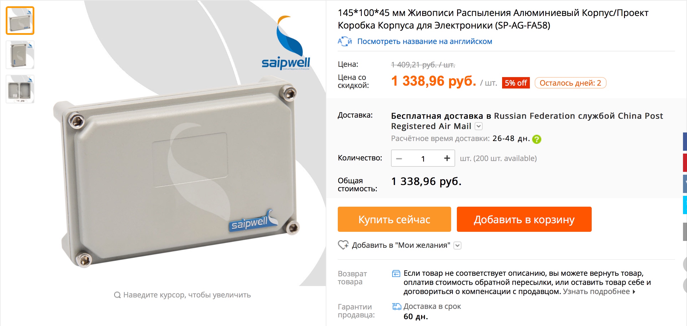

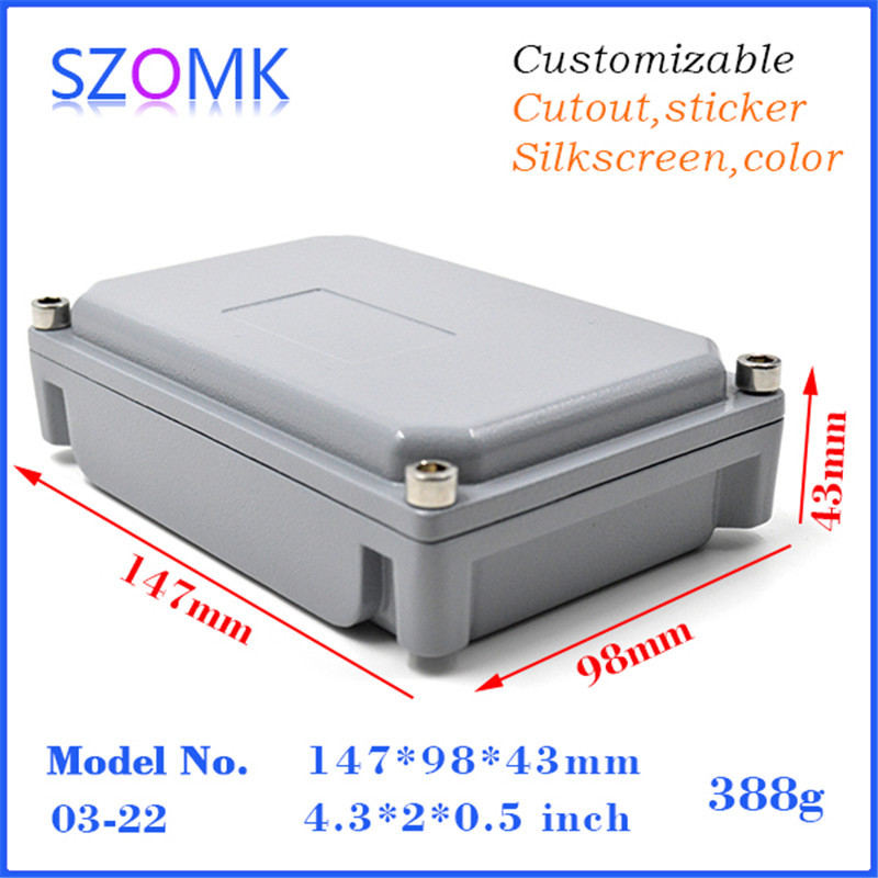

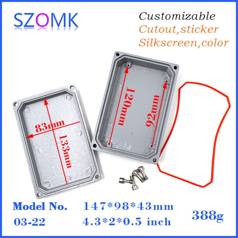

Сообщение Роман Мирошниченко » 17 май 2017, 12:25

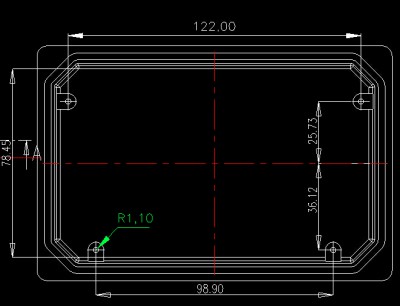

https://ru.aliexpress.com/
Внутренний размер - ?
На винты поставить ножки.

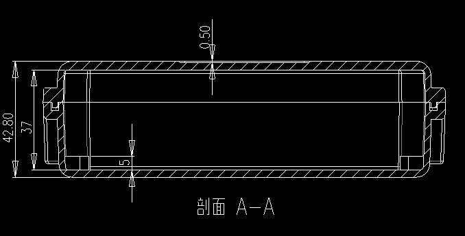

другой размер - 147х98х43
может не пройти внутри по длине - придется подтачивать в углах.
Фаворит отбора.

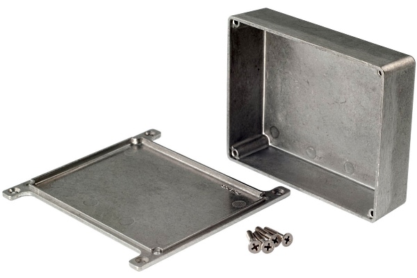

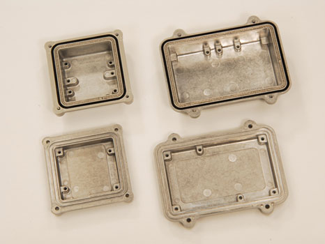

Сообщение Роман Мирошниченко » 17 май 2017, 16:26
Роман Мирошниченко писал(а):Пока не изучал подробно каталог литых алюминиевых корпусов Gainta.
Есть корпуса "с защитой от радио помех". Фишка, как я понял, в "проводящей прокладке".
Подходящие для меня модели:
1) "Алюминиевые корпуса с защитой от электромагнитных помех"
HQ021EMSBK
Размеры, мм 152x112x30 (внутри - 130х90х25)
HQ013EMSBK
Размеры, мм 150x100x50 (внутри - 127,8х77,8х44)
Цена — 797.09 руб.
Цена при заказе кратному упаковке: 771.27 руб.
Минимальная сумма заказа 1000 руб.
Артикул: HQ013EMSBK
Склад в Москве: 19 шт.
Количество в коробке (SPQ): 30 шт.
HQ005EMSBK
Размеры, мм 192x96x45 (внутри - 169,8х73,8х39)
Цена — 860.79 руб.
Цена при заказе кратному упаковке: 834.97 руб.
Артикул: HQ005EMSBK
Количество в коробке (SPQ): 32 шт.

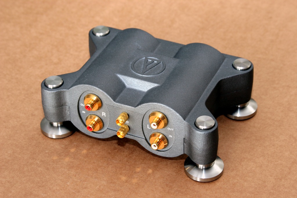

Очень жаль отказываться от выбранных вариантов корпусов. Я уже склонился к моему "фавориту с Али". Были сомнения, но чашу весов перевесило одно устройство, которое я попутно встретил:
Фактически прототип для моего дизайна. Подсознательно я стремился к чему-то подобному. На мой взгляд достойный ориентир.
Интересно было бы узнать из чего у него корпус отлит. Чугун или все-таки алюминий. :think:

Сообщение Роман Мирошниченко » 17 май 2017, 18:50
Только понял, что нужен стальной - повалились алюминевые. В "Чип Дип" полно оказывается. А я все зарубежем искал.

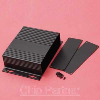

Интересный "улов" в ЧипДип.
