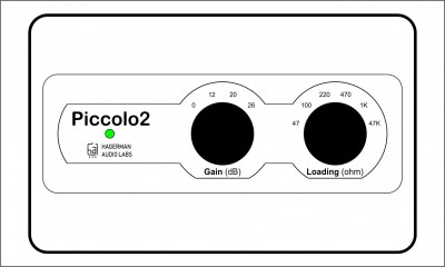

Дизайн шильды на верхнюю панель
#110
Сообщение Роман Мирошниченко » 02 май 2018, 07:30

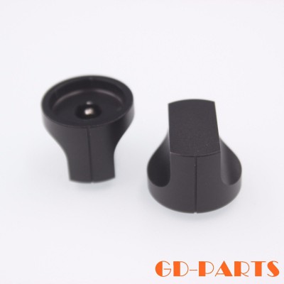

Ручки предполагаю небольшие (20х15),скорее даже тумблеры, а не ручки. Вот такие:
Сама шильда пока в таком представлении:
Большой (жирный) прямоугольник - верхняя панель (черная лаковая). Поменьше - непосредственно шильда (сочетание черного матового и серебристого).
Но, что тут в черном, что в "серебре"... и что будет в объеме, пока не знаю. Это зависит от доступных материалов в лазерной гравировке. Последний визит к ним был в пустую. Как бы новых исполнителей искать не пришлось.
Хочу усилить "технологичность" внешнего вида, позаимствованную у прототипа. Эдакий "приборчик".

#111
Сообщение Евгений Михеев » 02 май 2018, 12:44
Роман, сразу по ручкам - они бывают двух типов 6 мм и 6.3 мм и подтипы, по принципу внутри круглое отверстие или одевать такую ручку на вал в форме звёздочки
#112
Сообщение Роман Мирошниченко » 02 май 2018, 13:15
Принял. Спасибо. :-)
На валах энкодеров есть скос. И он не совпадает с тем положением ручки, что мне нужно. Впрочем, и с Хагермановской разметкой он тоже не совпадал. Ручки были затянуты винтом там, где нужно. Я с новыми ручками планирую поступить так же.

Сообщение Роман Мирошниченко » 03 май 2018, 20:12
Евгений Михеев писал(а):Роман, сразу по ручкам
Евгений, Вы подсказали мне один момент...
Если поставить выбранные ручки на показанную выше шильду, то стопорный винт получится на самом виду. Устройство-то горизонтального расположения, а это верхняя панель.
Придется отзеркалить надписи.
Страдает эргономика - при переключении шкала будет зарыта рукой. Но, выигрывает эстетика.

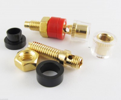

#118
Сообщение Евгений Михеев » 03 май 2018, 23:32
Отлично! И ссылку на терминал земли, мне актуально)
#119
Сообщение Роман Мирошниченко » 03 май 2018, 23:39
Неее... я не нашел такой терминал.
Точнее не нашел под 4 mm.
Решил поступить традиционно - поставить акустический терминал. Только хочу его попробовать разобрать, чтобы поменьше был размером. У меня ведь с местом напряженка.

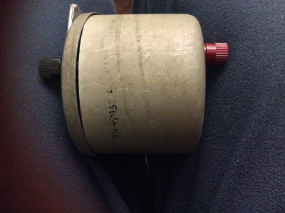

"есть ещё одна проблема – образование щелей и зазоров, неизбежно появляющихся в процессе соединения элементов конструкции друг с другом... в этом случае необходимо применить довольно большое усилие прижима либо, применить проводящую прокладку, которая обеспечит непрерывный контакт на всем протяжении щели
В военпроме используют нахлест одного материала на другой. Конкретно в моем случае крышка надевается на горшок на 8 мм примерно. Тем самым исключается проникновение помех. То есть пермолоевый экран вперехлест!
