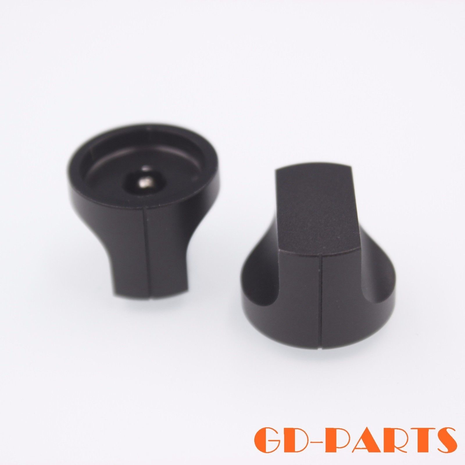

Ручки предполагаю небольшие (20х15),скорее даже тумблеры, а не ручки. Вот такие:

Роман, сразу по ручкам - они бывают двух типов 6 мм и 6.3 мм и подтипы, по принципу внутри круглое отверстие или одевать такую ручку на вал в форме звёздочки
#112
Сообщение Роман Мирошниченко » 02 май 2018, 13:15
Принял. Спасибо. :-)
На валах энкодеров есть скос. И он не совпадает с тем положением ручки, что мне нужно. Впрочем, и с Хагермановской разметкой он тоже не совпадал. Ручки были затянуты винтом там, где нужно. Я с новыми ручками планирую поступить так же.

Если поставить выбранные ручки на показанную выше шильду, то стопорный винт получится на самом виду. Устройство-то горизонтального расположения, а это верхняя панель.
Придется отзеркалить надписи.
Страдает эргономика - при переключении шкала будет зарыта рукой. Но, выигрывает эстетика.
