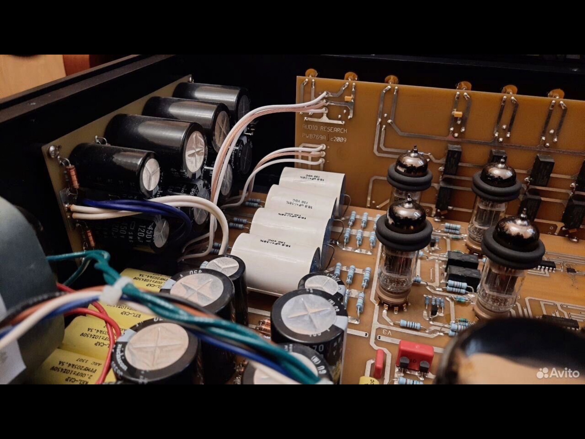

Еще интересное наблюдение за гигантами аудио индустрии. В топ устройствах ( преды и корректоры) на выходе ставят конденсаторы (пленка) емкостью 4,0 мкФ. А в референтных аж 10,0 мкФ 150 В. Это о чем то говорит? Конкретно это фото внутрянки Audio Research Reference 6. И по конденсаторам в питании, в этом классе стоит в 10 раз больше конденсаторов, по сравнению с их же условно « рядовыми» изделиями. При желании могу показать.
Сообщения: 4498
Сообщение Евгений Михеев » 13 июл 2023, 12:06
seurf писал(а): ↑
13 июл 2023, 10:59
Думаю это для графиков. Замеры на фк показали разницу м/у 1 мкф и 4.7 мк видел в районе 10-50 (может 70) гц. Но как по мне оно там лишнее. Но в статью в what hi fi зайдет на ура. Как и «блок питания на 70к мкф дает бескомпромиссную фильтрацию пульсаций». Я тоже так делаю :)
