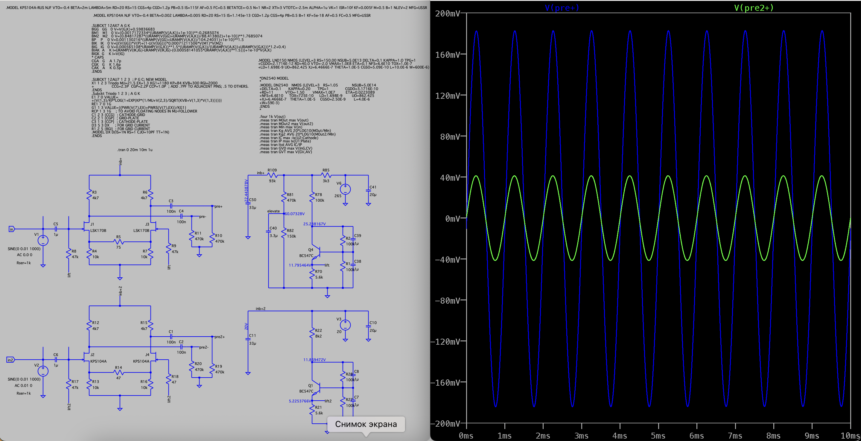

Отправлено спустя 2 часа 3 минуты 11 секунд:
Попробовал помоделировать
Сверху Хагерманоский вариант, который он использует в trumpet
Усиление на выходе зеленая кривая
Ниже вариант на KPS
Ток 0.5мА на транзистор
Усиление ниже получилось
Даже с учетом другого номинала резисторов
Сообщения: 5072
Поблагодарили: 671 раз
Сообщение poty » 20 авг 2023, 17:14
Евгений Михеев, уравняй истоковые резисторы во втором варианте (для этого варианта придётся уменьшить lift для сохранения нужного тока покоя) - возможно усиление возрастёт.
47 Ом в затворе правого транзистора вместо 47кОм (ни на что не влияет).
Сообщения: 4509
Благодарил (а): 333 раза
Сообщение Евгений Михеев » 20 авг 2023, 20:02
poty, Ну, кстати!
В истоки поставил по 10К как в первом варианте
лифт снизил, добился тока в пол мА
Стоковые резисторы поднял сильно - до 22К, тогда нужное усиление получить реально
Если оставить в стоках 4k7 как в первом варианте - усиление крайне низкое
Сообщения: 5072
Сообщение poty » 20 авг 2023, 20:15
Евгений Михеев, ну вот видишь :-) Всё можно потюнить!
