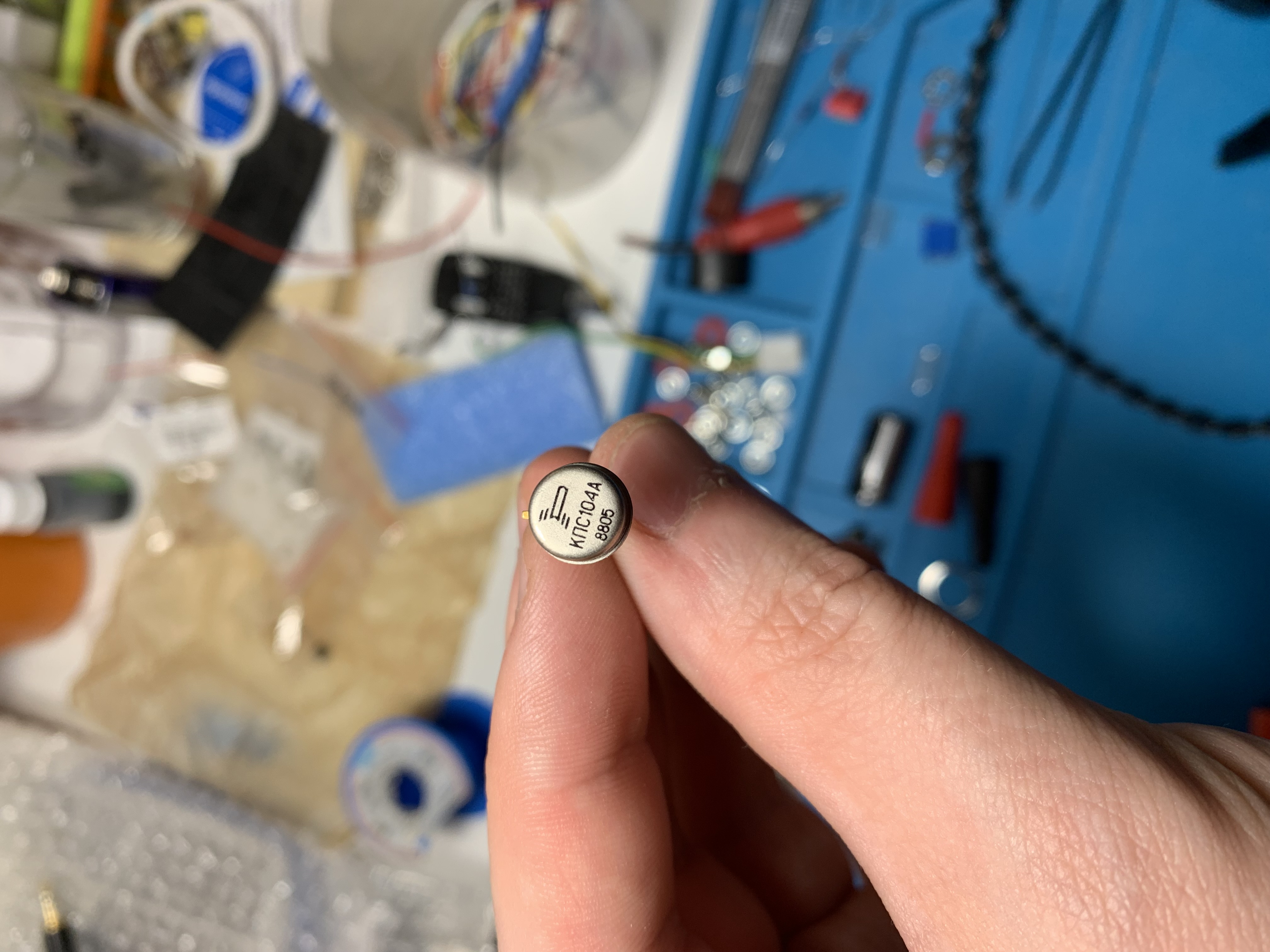

Попала в руки горсть таких транзисторов, сборок точнее - 15 штук, вот думаю - насколько хороши? Если их в токовое зеркало. Крутизна характеристики маленькая, завтра буду моделировать, может чего интересное выйдет!
Сообщение poty » 20 авг 2023, 12:35
Что ты имеешь в виду под токовым зеркалом? Максимальное напряжение не очень (25В всего) и ток маленький. Возможно, для ламп типа 12AX7 подойдут, на режимах в 0,5мА рабочей точки и меньше.

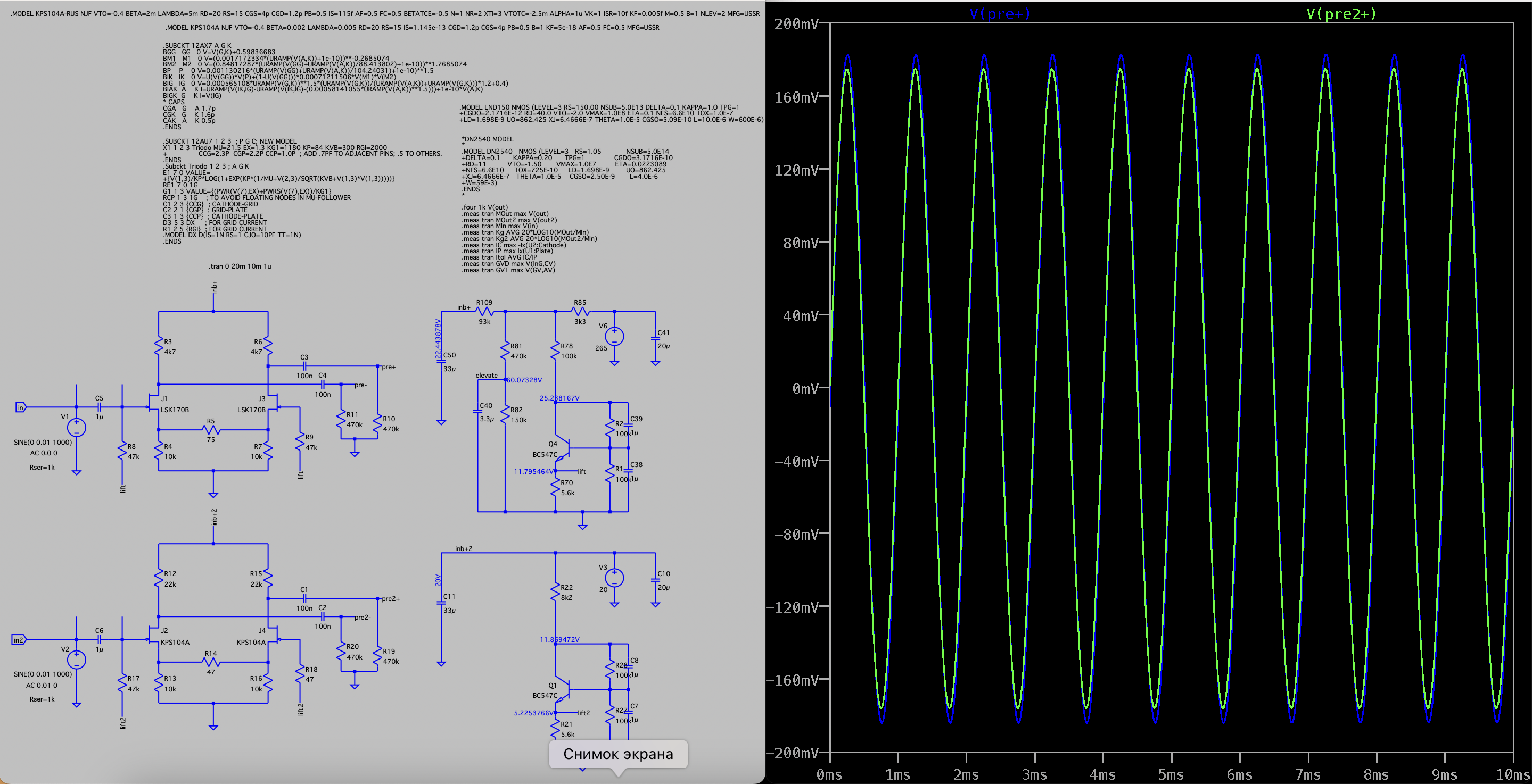

Попробовал помоделировать
Сверху Хагерманоский вариант, который он использует в trumpet
Усиление на выходе зеленая кривая
Ниже вариант на KPS
Ток 0.5мА на транзистор
Усиление ниже получилось
Даже с учетом другого номинала резисторов
Сообщение poty » 20 авг 2023, 17:14
Евгений Михеев, уравняй истоковые резисторы во втором варианте (для этого варианта придётся уменьшить lift для сохранения нужного тока покоя) - возможно усиление возрастёт.
47 Ом в затворе правого транзистора вместо 47кОм (ни на что не влияет).
Сообщения: 4486
Поблагодарили: 361 раз
Сообщение Евгений Михеев » 20 авг 2023, 20:02
poty, Ну, кстати!
В истоки поставил по 10К как в первом варианте
лифт снизил, добился тока в пол мА
Стоковые резисторы поднял сильно - до 22К, тогда нужное усиление получить реально
Если оставить в стоках 4k7 как в первом варианте - усиление крайне низкое
Сообщение poty » 20 авг 2023, 20:15
Евгений Михеев, ну вот видишь :-) Всё можно потюнить!
